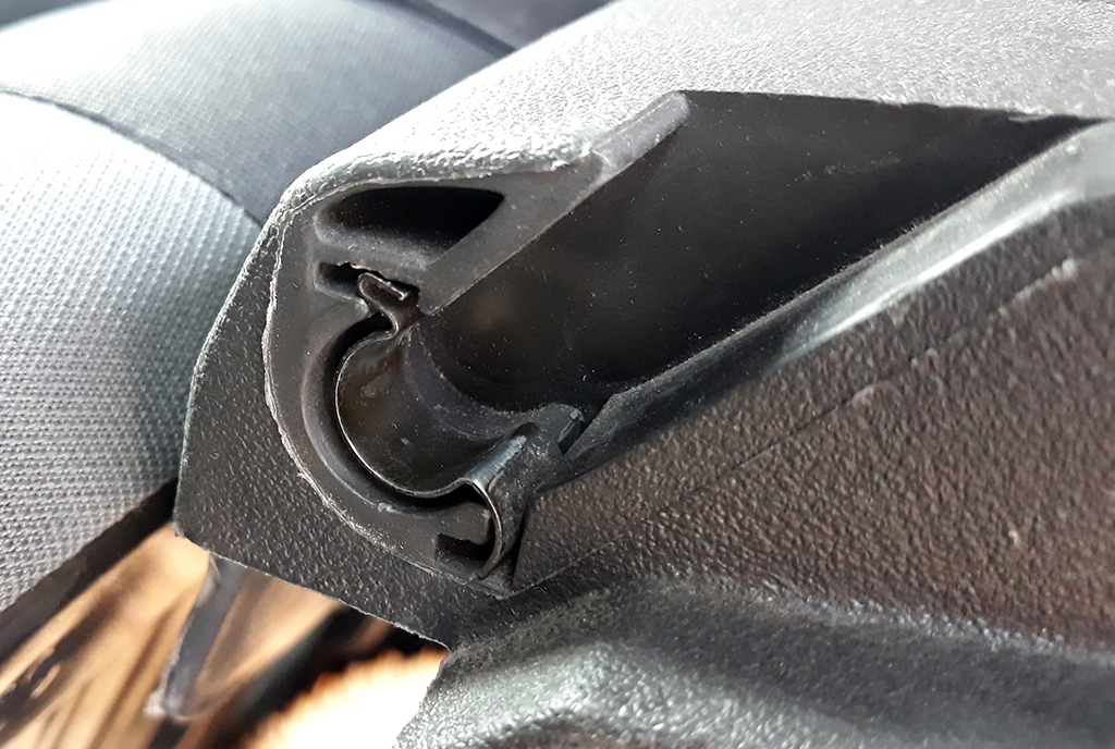

Resio sam jos jedan glupi feature, a to je lupanje daske gepeka na neravninama. Oblepio sam mekanom izolir trakom one plasticne krajeve koji ulaze u leziste koji se rotiraju kada se otvore vrata gepeka ili podigne daska. Ne znam da li je na svim Punticima isti slucaj, ali kod mene se i to pojavilo.

Tu idu polukružne oprugice (ležišta) u koje utisneš osovine daske, a ispod daske na par mesta postoje gumeni odbojnici pa ništa ne lupka.

Meni tu onda nesto fali, za gumene odbojnike znam.

I meni pocelo da lupa pa sam zalepio gumu tu gde si ti stavio izolir trakuKuzmanovic napisao: 21 Apr 2019, 23:09 Meni tu onda nesto fali, za gumene odbojnike znam.

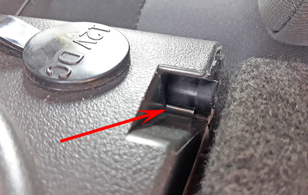

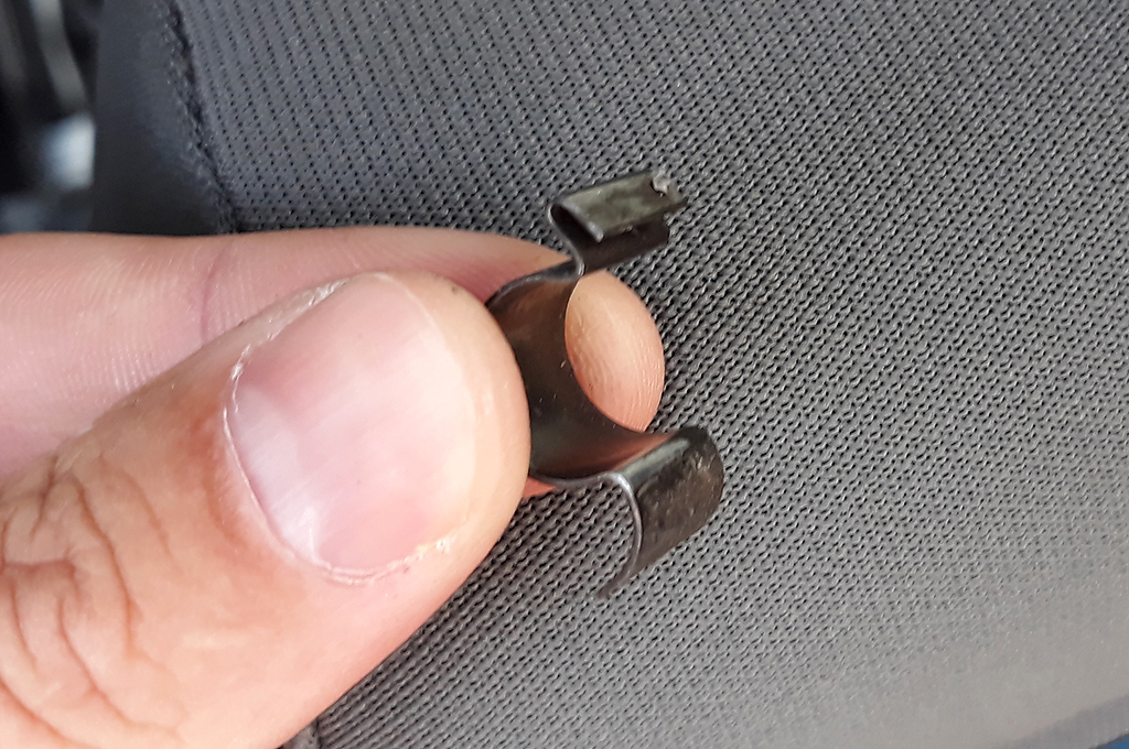

Evo kako izgledju ti limići/oprugice koje drže sa obe strane osovinu daske prtljažnika:
Osovina u njih "uskoči" na malo jači pritisak i oni drže dasku da se ne podiže pri otvaranju vrata i da ne lupka u vožnji. Mogu da se izvade iz ležišta i verovatno i da se izgube ako ne paziš (pri vađenju daske napolje). Ako ih nemaš - potraži po otpadima.
