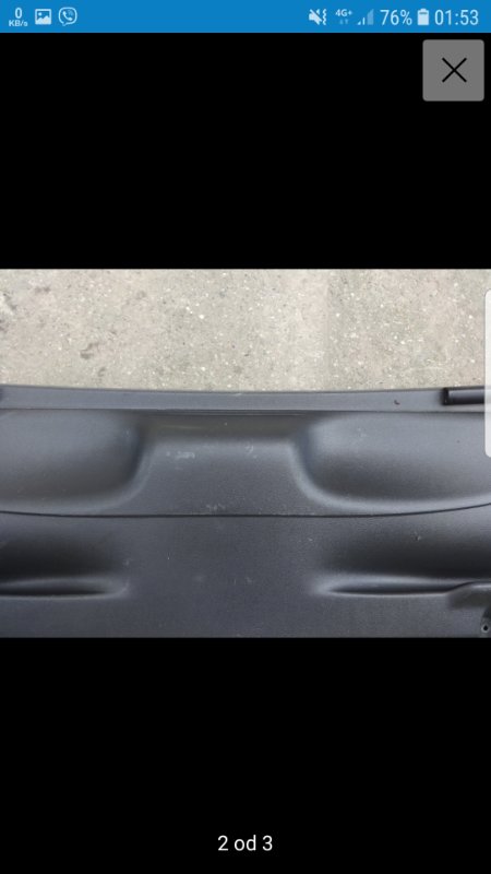

Postovi: 15327
Imas li one gumene odbojnije koji se nalaze na tim bocnim nosacima gde su zvucnici i drze srednji deo daske? Takodje pogledaj na oplati petih vrata da li i tu imas gumene odbojnike. Ako ti skakuce cela daska, mora da ti fali neki odbojnik. Meni je lupkala ali nisam primetio da mi se cela daska pomera.
Eskimko
Postovi: 552
Lokacija: Smederevo
Post od Eskimko »
Kuzmanovic napisao: 02 Maj 2019, 00:54 Imas li one gumene odbojnije koji se nalaze na tim bocnim nosacima gde su zvucnici i drze srednji deo daske? Takodje pogledaj na oplati petih vrata da li i tu imas gumene odbojnike. Ako ti skakuce cela daska, mora da ti fali neki odbojnik. Meni je lupkala ali nisam primetio da mi se cela daska pomera.
Majku mu koliko se secam tu su sve gumice bocno na koje naleze daska e sad za te odbojnike na petim vratima mislim da tu nemam nista provericu. Znaci i tu treba da ima nesto?
Nadjoh na sta mislis. Provericu da li imam ja to verovatmo da nemam pa skace cela daska
Postovi: 15327
Ovako to izgleda kod mene kada zatvorim peta vrata. SlikaSlika
rage_man
Postovi: 232
Pridružio se: 18 Mar 2016, 00:05
Post od rage_man »
Moja daska uopste ne stize do tih gumenih odbojnika, kao da je kraca par centimetara
Postovi: 15327
Da li su ti peta vrata lepo nastelovana?
rage_man
Postovi: 232
Post od rage_man »
Jesu, odlicno zatvaraju i zazor je podjednak, jedino mi pada na pamet da daska mozda nije originalna
