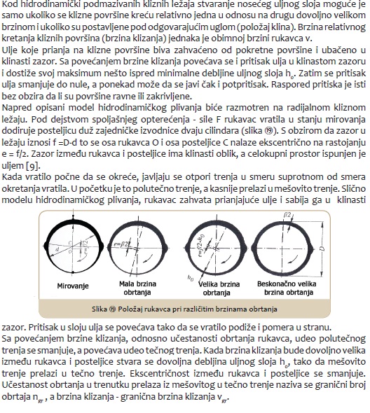

Steti joj rad na leru jer je podmazivanje projektovano da radi najbolje na opterecenju, a ne na leru. Rad na leru je samo nuzno zlo kada se pogleda, niko normalan ne bi drzao auto na leru da ne mora. Tako da pri obrtajima na leru, kako motor (klizni lezaji radilice i bregaste), tako i klizni lezaji turba (ako nisu kuglicni) podmazivanje je prakticno umanjeno i nije u popunosti ostvareno hidrodin. podmazivanje kada izmedju lezaja i rukavca postoji potpuni uljni film, tj. vratilo lebdi u ulju. Zato je svakako rad na leru nepovoljan sa stanovista podmazivanja, a takodje ni sagorevanje nije bas idealno. A na ovo tvoje pitanje sta je stetnije je dosta tesko dati odgovor.NexT napisao:Zasto turbini steti da se vrti bez nekog opterecenja?
Teorijski, sta bi trebalo vise da mu steti, da radi 20min na leru i odrzava temperaturu (prethodno na radnoj), ili da se hladi 20 min, pa ponovo da se greje? Pricam o nekim niskim temp, oko nule ili ispod.
