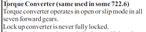

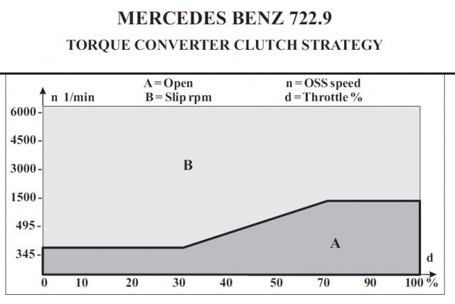

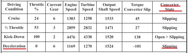

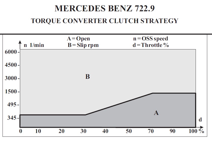

Zasto je slipping i za cruise u 6toj brzini?
Re: Automatik vs Manuelni - lični afiniteti
Laki 021 napisao:Ono sto ce se obicno desiti ako skinem nogu sa gasa na recimo 40-50kmh je da ce ga odmah izmenjati do 6te (ili kod floyda do 8me) tako da ce obrtaji pasti skoro na 1000rpm
:plusone:
Nisam siguran da ce da stigne cak do 8me na toj brzini ali ce biti na 1000-1100rpm.
p.s. Danas pala prva voznja po snegu sa letnjim gumama :D
Malo me je iznendio sneg...ovih dana narucujem zimske...
Postovi: 25102
Laki021 napisao:Zasto je slipping i za cruise u 6toj brzini?
Evo strategije rada lockupa, kaze da nikad ne spaja skroz. :think:
