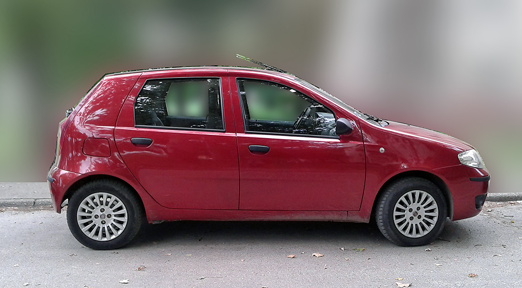

Evo kako leži odnosno izgleda pozadi moj Punto:
U prtljažniku imam rezervoar plina koji je napunjen recimo do polovine (u benzinskom je 4-5 litara benzina), a unutra je takođe i rezervni točak sa dizalicom i alatom, sva potrebna oprema i još neke drangulije. :)

Ovo dobro izgleda :).
