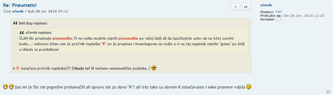

ChobbyNS napisao: 27 Jul 2018, 23:58 Šteta što kod nas to 90% kontrolora ne ume da koristi. Drugar mi radi na tehničkom, baš ću da ga pitam jel zna uopšte čemu služi ta kocka na podu :D
Malo na temu stručnosti ljudi koji rade na tehničkim pregledima. Ovo je sa njihovog foruma:
