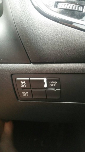

Ja za sada koristim s-s sistem, mada ga gasim kad idem na dalji put (zašto ne znam, i ima li to koristi ili štete). Uglavnom, on radi od potpuno hladnog motora, pa do baš nepovoljnih uslova (posle duge vožnje autoputem brzinom 140-150, ugasi ga na naplatnoj rampi, na vrućini).
Ono što me prevashodno zanima, kako se to odražava na akumulator? Očigledno da on ima pojačano punjenje na nizbrdici. Kako to radi i kako je drugačiji napon nego na potrošačima?
Kod Mazde 3, postoji poseban visokonaponski kondenzator, koji puni občan akumulator kad je vozilo ugašeno. Očigledno, to je nekakav poboljšan sistem, ali ima jako mali kapacitet, jer se motor sam jako brzo upali, to jeste S-S ne traje duže od par minuta i ne može da se regeneriše- da funkcioniše bez vožnje od par stotina metara. Našao sam na Mazdi na "tabletu" našao podatak o korisnosti tog S-S sistema, pa tako na tom automobilu, koji je prešao 10 000km, S-S je radio 11 sati.
PSA su imali sistem, gde alternator preko kaiša pali motor a kasnije taj deo posebno puni akumulator.

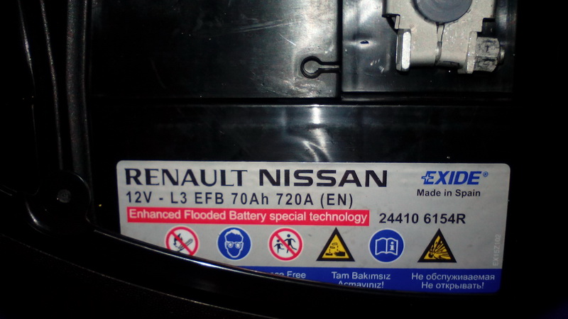

U zavisnosti od sistema postoje bar 2 vrste akumulatora, koji trpe ta dubinska pražnjenja, (2 vrste bez navedenih kondenzatora). To su skuplji AGM i EFB. Ovi AGM se koriste za sisteme sa koji prikupljaju energiju od kočenja. Znači, prvo je problem koji akumulator kupiti, posebno jer te "igračke" nisu jeftine. Prema onom iskustvu sa Mazde, taj akumulator za životna veka možda uštedi 20-30 evra, što ne može da pokrije troškove razlike u ceni nabavke novoga.
Na Meganu je prostija - jeftinija varijanta EFB. Tako bi rekao:
