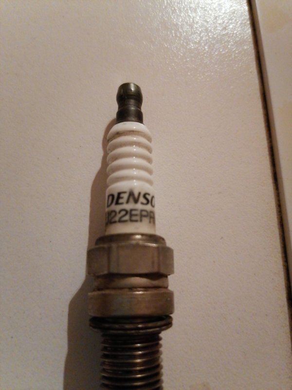

Hvala Saša na odgovoru, znam da su imali nekih izmena na planu redovnih servisa ali nisam znao tačno od kada se to desilo. Zamenjene stare Svećice, Denso su bile na njemu, bez ikakvih masnoća i garezi.
[attachment=0]15810105697574609996medjutim, dosta su bile istrosene.

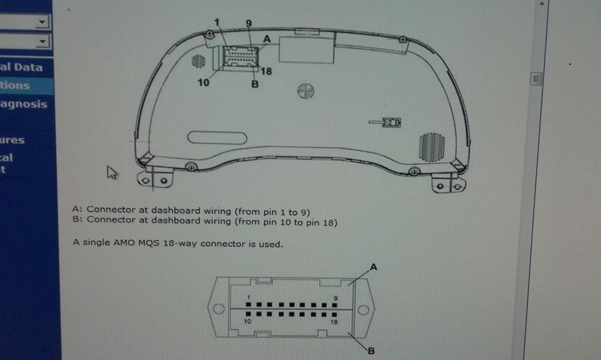

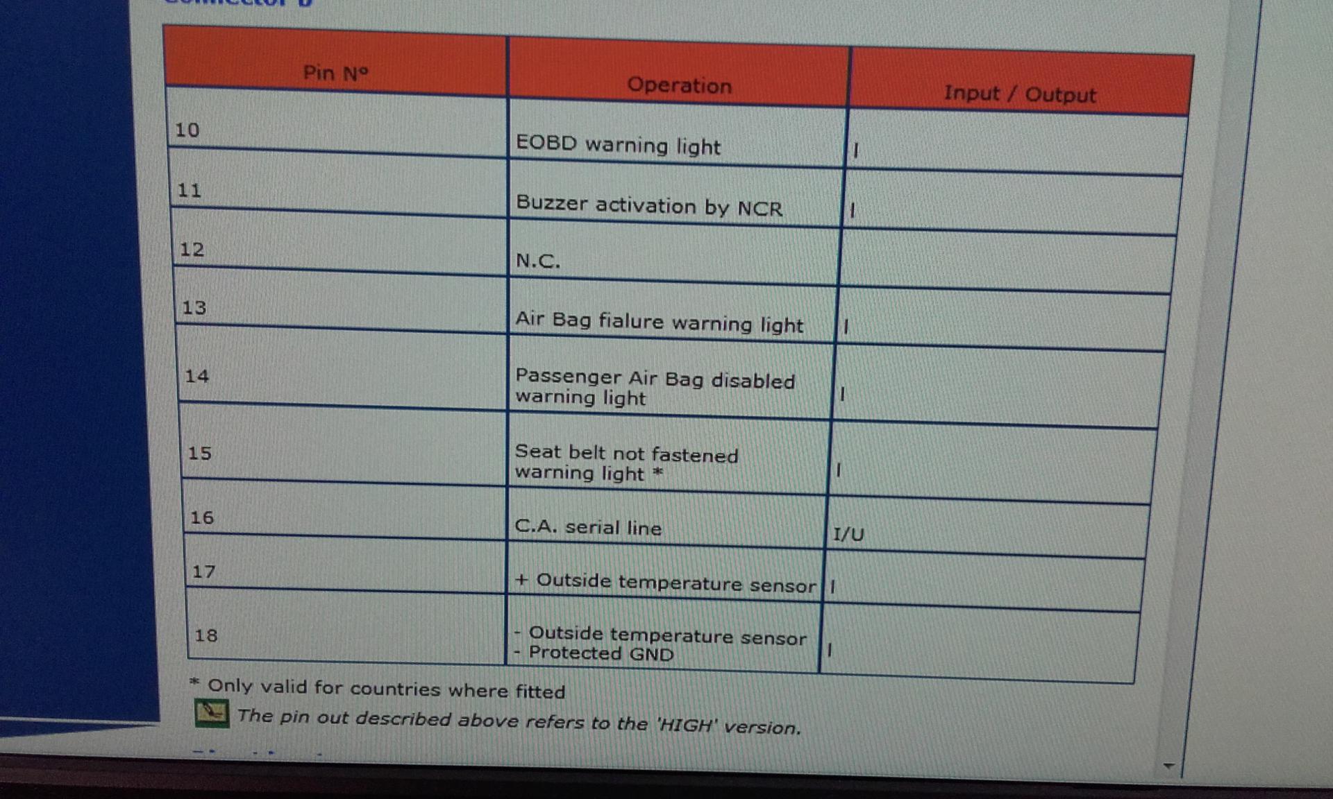

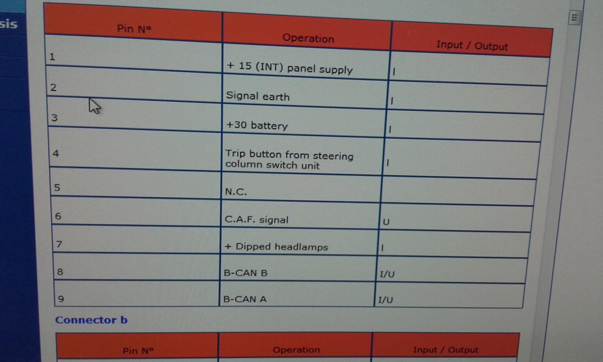

Čao, pozz svima,
Dali neko zna, koja je žica na konektora ovde koja ide iz menjača, i meri puls ali brzina ali km?
Hoću da povrzim puls iz taximetra hahah :rofl: da meri metra/kilometra.
Hvala vam puno.
Postovi: 14629
Re: Fiat Punto Classic 1.2 LPG Dynamic A/C by Saša
Ako se ne varam, te žice ne idu direktno u instrument tablu nego na ECU, a tabla, servo volan i ostali uređaji onda te informacije dobijaju preko CAN linija.

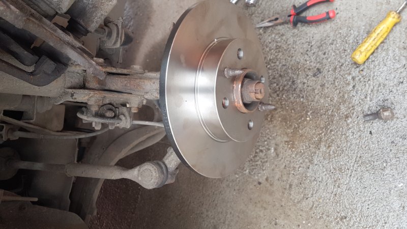

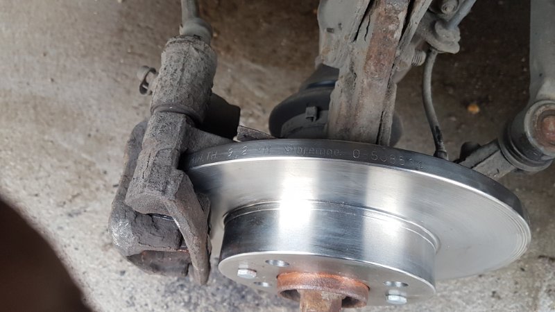

Posto su stari diskovi otisli dosta ispod minimuma od 9.2mm morala je da padne zamena.
Odlucio sam se za brembo diskove i plocice, nadam se da su original. Skenirao sam one qr kodove sa kutija i pise da su original, nije ni bitno.
Ujedno su montirane letnje gume, greota da se voze zimske po ovim temperaturama

Odlično izgledaju. Sad tek vidim koliko su moji loši, odnosno sa sledećim setom pločica ću ih morati menjati (iako Punto koči kao zmaj). :)

I ja tek kad sam stavio stari pored novog diska video sam koliko je tanji, ali kocio je lepo i sa starim.
Mozes sve to sam da zamenis kao ja ako imas volje, ne treba ni puno vremena :sesir:
Evo jos neka slika

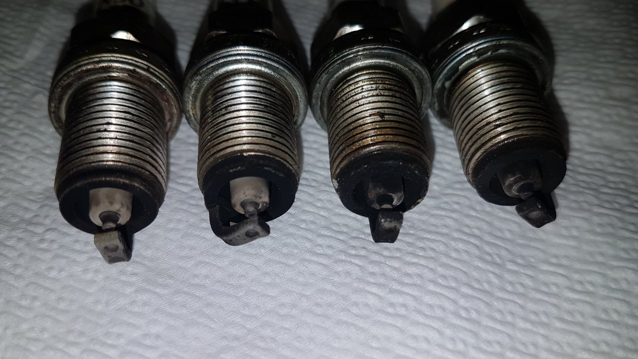

Imam problem sa puntom vec 3 4 dana, desava mi se da auto slabije reaguje kad pritisnem papucicu gasa. Nekad hoce i da se ugasi kad pritisnem gas.
Desava se da dok je na leru obrtaju padnu na oko 600 i krene da ae gusi. Na plinu naravno radi mnogo gore nego na benzinu cak je nemoguce da se vozi na plin.
Zanimljivo je da se to ne desava stalno vec hoce da radi normalno par minuta, ima normalno ubrzanje ima normalan rad u leru.
Ne prikazuje nikakvu gresku na dijagnostici.
Auto je kod dijagnosticara od danas i on kaze da auto radi ok. Izgleda da ga je pregledao citava 2 minuta.
Zamenio sam svecice, kablovi ne probijaju gledao u mraku, bobine bosch nemaju ni godinu dana...
Imate li neki savet i preporuku za dobar ovlasceni u bg u :forumas:
Postovi: 14629
Idi kod "Gorana" na Altinu. Ako loše radi i na plinu - onda nije do goriva već do "struje". Može biti i neki problem sa ECU-om. Goran je odličan majstor, nije ovlašćeni ali naći će šta je problem.

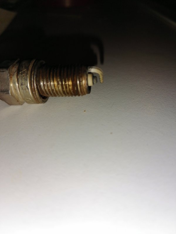

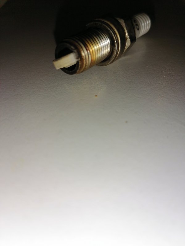

Sale i meni smrdi na struju. Zanimljivo je da su 2 svecice koje idu na jednu bobinu crne a druge 2 svecice sa druge bobine imaju normalnu braon boju. To vec deluje da ECU poceo da zeza.
Cuo sam sve najbolje za tog Gorana verovatno je da cu morati da ga poseti posto ovaj majstor u SD kaze auto ti lepo radi i nema nijednu gresku na dijagnostici :kuku:

Evo slika, presle 11 000km
