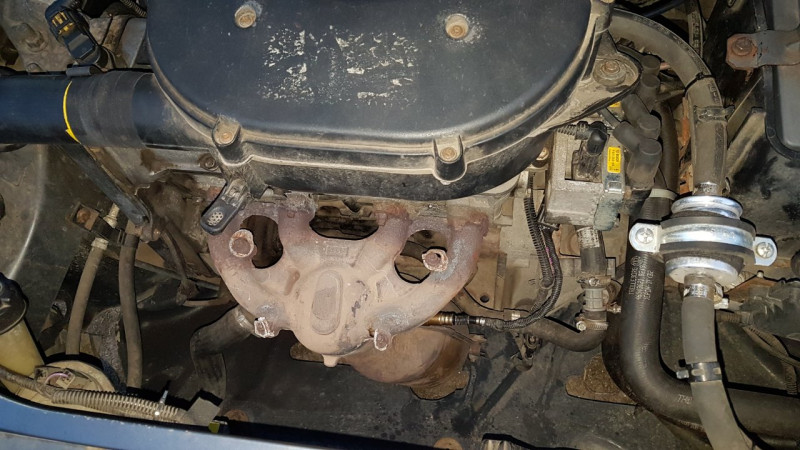

Uzeo danas auto od majstora i dalje se desava da obrtaji padnu na 500 obrtaja kad ga izbacim iz brzine i ocu da ga ubacim u nizu onda padnu na 500 obrtaja i ugasi se. Kad ga upalim ili opet budu na 500 ili proradi normalno.
Zanimljivo je sto sad moze da se vozi na plin normalno a juce nije moglo ni to.
Dok je na plinu u leru kad pritisnem gas u patos motor saceka 2 sekunda pa pocne da dize obrtaje ili se desi da obrtaji padnu ispod 800 sto je njemu normalan jer...
Mozda vuce neki fals vazduh negde to moram sutra da proverim. Isto planiram da zovem tog Gorana sa altine da vidim kad ima slobodan termin.

Vrlo moguce, izbacivao mi je gresku za gornju sondu jednom 2 meseca izbaci gresku na kratko i odma izbrise

Zamenio sam danas popodne lambda sondu gornju, stavio sam polovnu da ne bi kupovao novu za dz ako nije do nje . Auto se preporodio radi sve normalno ne gasi se vuce dobro i ne baca vise crno iz auspuha.
Hvala svima na pomoci
