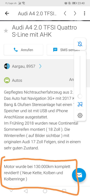

passenger napisao: 03 Maj 2019, 19:55 Pre par dana jedan priča za Audi a4 2010-2011. godište 2.0TFSI. Naravno pravih 104 000 km, otišao motor. Trošio 5 litara ulja do Bosne i nazad. Nešto rodjak i ja razmišljamo da ga uzmemo i oteramo dole da popravimo i prodamo.
Još jedan dokaz
Klipovi, karike, lanac...

pass, nema potrebe da se dokazuje kada je sam VW priznao gresku u konstrukciji motora radeci 3 revizije.
Sve do 2017. godine komplet proizvodnja VAG i bilo kog njegovog brenda je schrott, pomoci nema osim remonta motora. Stotine hiljada motora su u pitanju. Priamo o benzincima sa tim problemom.
Nemacka je prepuna Audija po otpadima, bas danas reportaza na TVU sa jednog takvog u Berlinu sa preko 300komada raznih vozila euro 5 i novija.
