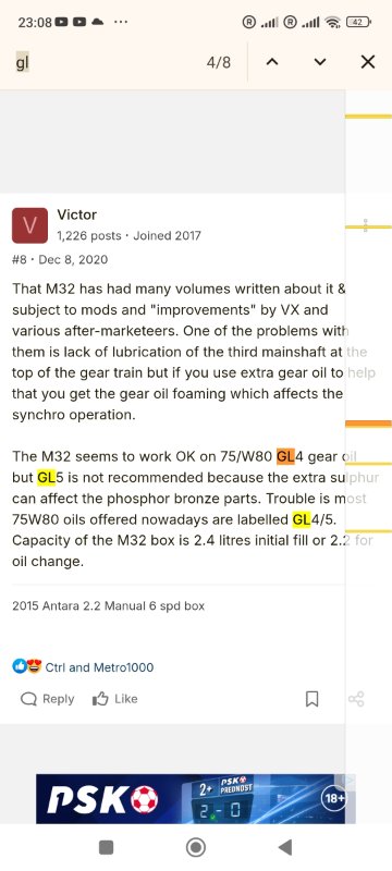

Ne znam sta jos od oznaka ima na uljima sem npr. 75w80 i ona API GL norma, to je ono sto i pise na uljima i to treba ispostovati sad kompletan sastav ulja mislim da nije bitan za krajnjeg potrosaca jer to svakako niko ne zna niti moze da procita u nekom manualu jer to i ne pise.
Kod osetljivih menjaca treba obratiti vise paznje sta i kako dok vecina pouzdanih menjaca ne pravi problem i da omasis oko ulja. Npr. M32 menjac ima problem pa ima njega spasava samo veca kolicina ulja od propisane i da se grune neki aditiv, bez toga koje god vrhunsko ulje da mu sipas i kolicinu koju je fabrika propisala opet ce da sjebe lezajeve, secam se u zastavine menjace se sipalo sve i svasta pa nikad problem, moj cale vozio juga do beograda i nazad bez ulja u menjacu i menjac zakucao u 4. brzini u povratku, skinut menjac, malo ispran naftom i sipano ulje, vozio se jos 5 godina bez ijednog problema, nikad se ni jedan sinhron nije cuo.
