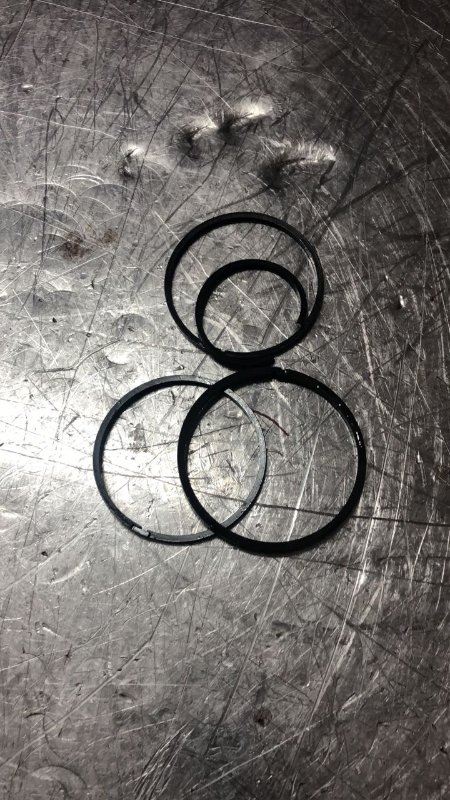

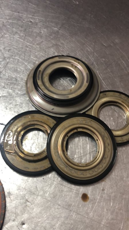

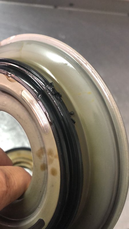

DjolePA
Postovi: 13
Pridružio se: 03 Apr 2019, 15:48
Re: Servis automatskog menjača
Post od DjolePA »
Klipovi
Klipovi
- klipovi
Ovaj je pukao
Ovaj je pukao
- ovaj je pukao
Karike
Karike
- karike

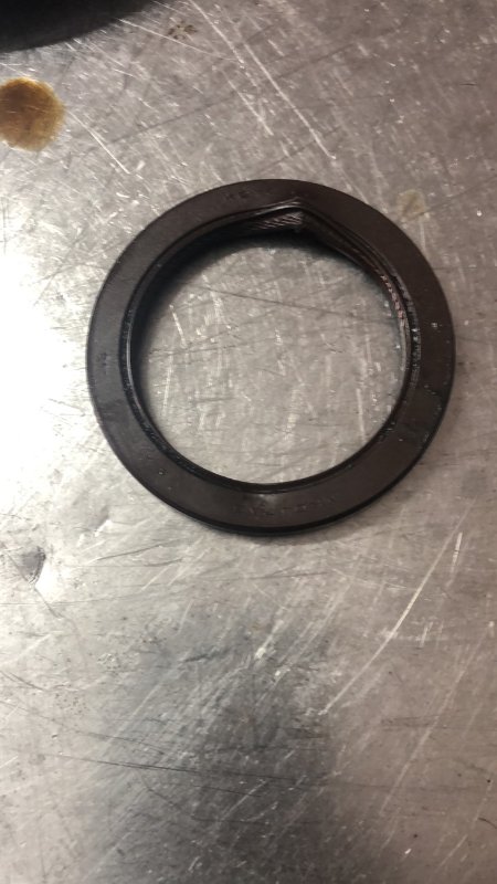

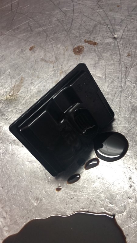

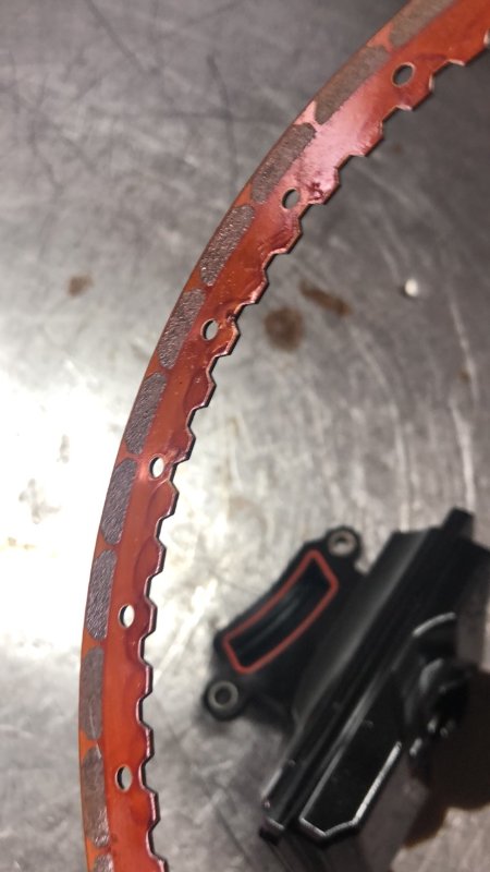

DjolePA
Postovi: 13
Post od DjolePA »
Filter
Filter
- filter
Obrijana lamela
Obrijana lamela
- obrijana lamela
Semering
Semering
- semering

DjolePA
Postovi: 13
Post od DjolePA »
Zahvalite se Stevanu ,sinu majstora Slavka iz Jakova kojeg nijeg mrzelo da mi islika sve i posalje ,pored punih ruku posla :)
