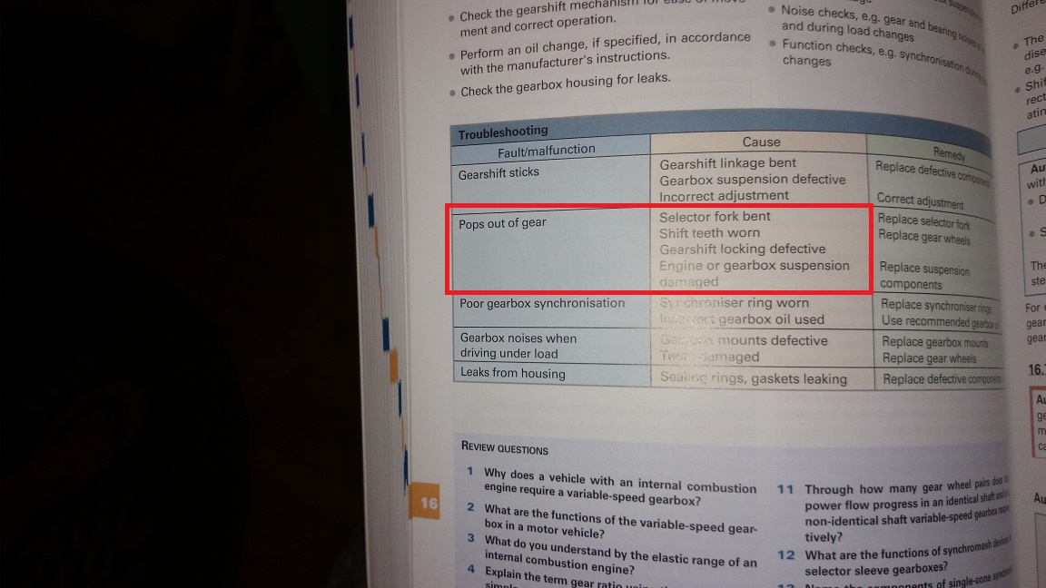

Apropo ispadanja iz brzine.
Re: Servis - Razno
Hvala za sliku.
Zvao sam danas nekog opel majstora. Rekao mi je da sinhroni nisu u redu, da ne bih mogao da ubacujem u brzinu, a ne obrnuto, da mi ispada iz brzine.
Šta je gearshift locking? Jel to unutar menjača ili ima veze sa sajlama?
Hoću da proverim sve što nema veze sa unutrašnjošću.
