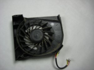

Nakon čišćenja kulera na laptopu ventilator se sad čuje kako bruji, kao da nešto nije dobro leglo. Pet puta sam ga rasturao, ali i dalje isto. Kad cooler nije u svom ležištu i upalim ga, on radi lepo. Ali kad ga stavim na svoje mesto, zašrafim na ploču i nju montiram, on se čuje. Nisam pametan šta da radim. Jel ima neko ideju? Kontam jedino da tražim drugi cooler. HP Pavilion dv6 je u pitanju.

Jel si probao da ga podmazes?
Da stoji vertikalno pa da ga rotiras, ovako to otpada.
Re: Računari
Mast za fine mehanizme, za lanac za bajs, za šivaću mašinu. Istrošila se malo osovina pa je u ekscentru, zato bruji. U ruci ne bruji jer ne prenosi vibraciju, tj vibrira u vazduhu.

Probaću. Ako ne upali našao sam polovan za 10e na oglasima, tako da nije problem. Javiću šta sam uradio.

Podmazi sa ovime sto ti Nidza kaze.
Probaj da li bruji kad je montiran a ti ga mrdnes malo prstom. Ako jeste tako, zaglavi mu i zalepi nesto da ga odupire o heatsink. Ovo je samo privremeno resenje, moze da potraje par meseci ili godinu dana, ali zveknuce svakako opet.

Grafitna mast je najbolje rešenje, može turbinsko ulje ili ulje za šivaće mašine. Najbitnije ne sipati puno jer se prašina uvuče i napravi kontra-efekat.trojanac napisao:Nisam ga podmazivao. Ne znam šta je najbolje za to?

Koliko god bilo "nepreporucljivo", ako imas WD40 pri ruci - radi posao savrseno.
Ali namensko ulje (vec navedeno iznad) je bolje.

Da, znam za WD-40, njega sam prskao par puta u sličnim situacijama, ali sad nisam. Naći ću negde odgovarajuće ulje.

Dacu ti ja ulje u spreju koje koristim u ordinaciji za "busilice". To je jedno od najcistijih i najboljih ulja, podmazuje male lezajeve u turbini ...trojanac napisao:Da, znam za WD-40, njega sam prskao par puta u sličnim situacijama, ali sad nisam. Naći ću negde odgovarajuće ulje.
