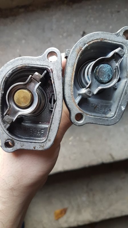

Evo slike kako izgledaju,isti su samo sto onaj sto je bio na autu kad je kupljen ima sa strane fiat grb.
Problem je sto sam ja taj stari grejao upaljacem i od tad je stalno otvoren. Tako da nema poente da ih stavljam u dzezvu :D
Ko ima vremena da se zeza moze onu osovinicu sto izlazi iz sesira da skrati za npr 0.5mm i onda ce da mu otvara umesto na 80 nego na nekoj vecoj temperaturi ali pitanje na kojoj,malo je rizicno. Ovo moze da se proba sa nekim starim termostatom koji je skinut sa auta,ja sad imam dva behr polovna :pijemcaj:

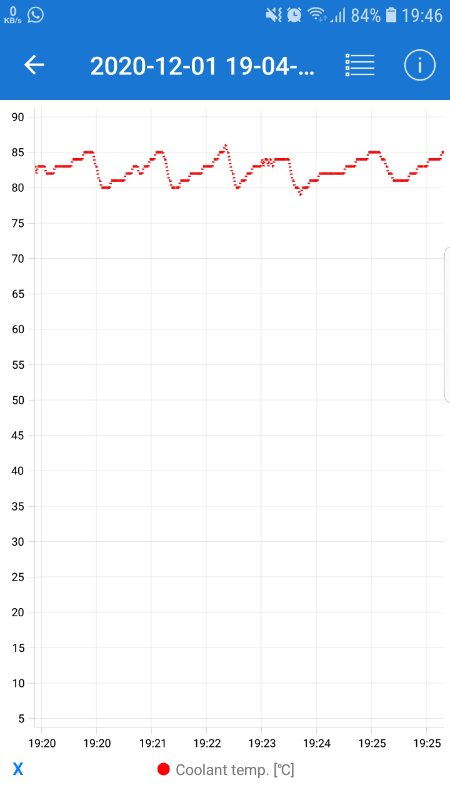

Snimih malopre ponasanje temperature rashladne tecnosti kod mene. Spoljna temperatura oko 4 stepena, toplota grejanja na max i ventilator na 2.

Eto "nov" Behr osciluje oko 81 stepena, dok tvoj francuz osciluje oko 84 stepena, rekao bih da je tvoj savrseno ispravan.

Mene samo kopka taj pad kazaljke za jedan podeok kada kazaljka prvi put dodje na sredinu skale a ja u tom nekom bliskom trenutku stanem recimo na semafor. No, tako radi od prvog dana.

Kuzmanovicu, ako malo pogledas sliku, lepo se vidi da su prva 3 otvaranja, uvodna otvranja pre stabilizacije sistema, kad dolazi do ujednacenih oscilacija oko centralne tacke. Prvi put svakako sukne sva hladna voda iz hladnjaka u motor na 86 stepeni.
