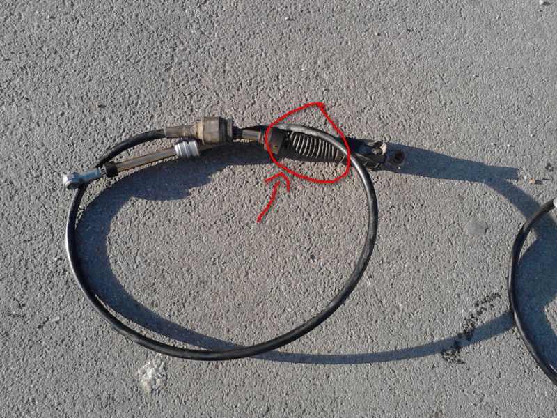

Odavno sam bio sumnjicav prema onome sto se ugradjivalo i kakav kvalitet delova u Punto i citavu servsisnu mrezu Fiat koja je do juce popravljala 101 i yuga pomocu srafcigera i cekica a majstor me je "obradovao" da na sajlama menjaca nema (guma )mazetni koje su sastavni deo sajli (i kad se kupe nove) ..
Nemoguce je da one same od sebe puknu i da spadnu ..idu na obe sajle za levo i desno i napred -nazad..
Ja na to uopste nisam obracao paznju ,sumnjam da su mi jos prilikom prve reklamcije menajca isekli (da bi lakse podmazali sajle koje su bile problematicne pre nego da ih zamene) a za drugi scenerio necu ni da razmisljam .
Inace nista nisam resio i dalje to nije menjac kakav bi trebao da bude..posle podmazivanje stvar je za nijansu poboljsana ali izgleda da je najbolje zameniti sajle..pitanje i kako su namestene u fabrici kao i mnogo toga ..i kakvog su kvaliteta.
nedostajuce mazetne na slici
ili su presecene radi podmazivanje ili su mi nesto cackali u Delti (pitaj boga da li su second hand ugradjenje od starta..mada su i u MSD Vesic muvatori ..na njihovom placu auto je stajao barem 5 -6 meseci pre kupovine)
Ove mazetne ne igraju neku veliku ulogu osim zsstitne manje vise nego mi je iznenadjenje da ukazuju na ove stvari

Ja sam Stila u maju 2007 uzeo sa raspalim manžetnama i dan danas je menjač skroz ok. :-)

Majstor me pitao jesi ti menjao sajle..gde su im mazetne?! Momci se malo igrali u Delti
Postovi: 22026
Re: Problem sa menjacem na Mirkovom Punto classic
Da, za nov auto održavan redovno je to stvarno sramota.

Sad mi se cuje sve cesce zvuk "tup" pri promeni brzine tj saltanju ..trudim se da gazim do kraja kvacilo i optimalno pustam ni brzo ni sporo ..menjac i dalje zeza nema pomaka sada me zeza i za drugu (ide teze) trecu lagano"kaci" otpor..majstor nije siguran da ce mi promena sajli resiti problem a nebi da bacam 100 evra..

na vw prvi put sam cackao menjac na 250 posle toga je bio kao puska vincesterka ..dogovaram se sa majstorom koji radi samo fiat -zastavu sta ciniti ..verovatno ce nove sajle resiti problem ..sve brzine ne idu kako treba ..ja sam fixirao prvu ali def i druga,treca idu teze kako vreme prolazi..javicu ti se na pp ako nadjem vremena da probas u voznji kako to izgleda

Ja sam siguran da samo treba da ti se našteluje sajla, al' kod pravog majstora.
Taj tup udat koji osećaš može biti od donjeg nosača motora(tzv stabilizatora) - izgleda kao mali reket...
