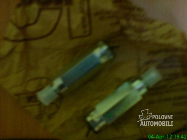

Pa evo došli smo i do slike korektora kočnica za Punta, Z10,
inače šifra "Ricambi originali" ili ti originalnog dela je
0077362729
http://www.polovniautomobili.com/oglas2 ... jiplocice/
