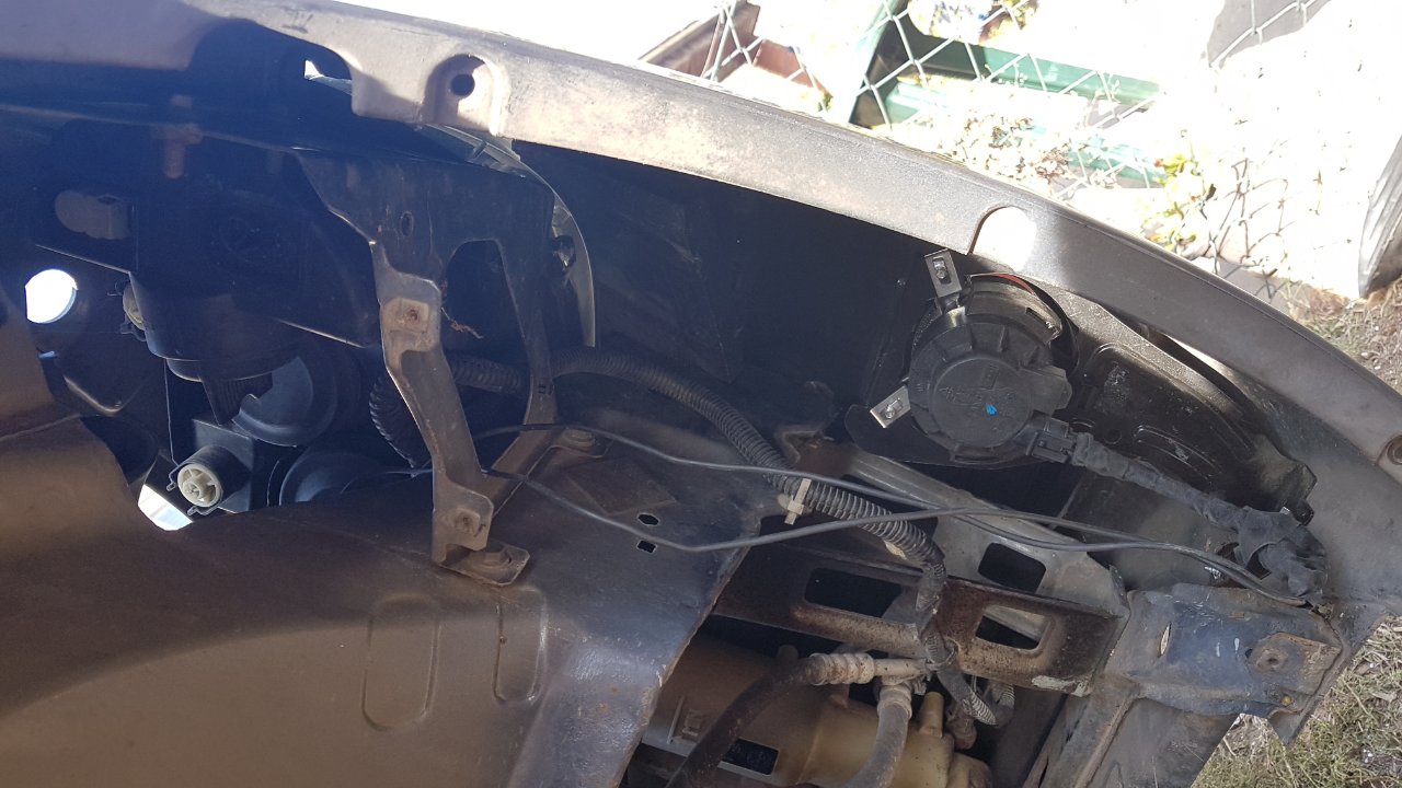

Koristio sam ovu semu sa interneta. Izvinjavam se sto moram ovako da ubacujem jednu sliku po svakom postu, ne mogu drugacije jer preko telefona saljem sve

Shema nije dobra i auto ne moze da prodje tehnicki sa tako povezano instalacijom.
Indikator se povezuje na potrosac, dakle klemu 887 a ne na prekidac.
Indikacija sluzi da opticki prikaze da li zaista rade maglenke a to znaci da treba da bude u strujnom krugu napajanja maglenki i to posle osiguraca.
A prekidac se ne povezuje na kutiju sa osiguracima vec na oboreno svetlo tj kontakt 56 i mogu da se upale samo i jedino kada rade glavni farovi na autu.

Radim tehnicki ovog meseca pa cemo da vidim da li ce sa gledaju to :palica:
Postovi: 14659
Re: Fiat Punto Classic - ugradnja maglenki
Proći će tehnički naravno, mislite da to neko uopšte i gleda? Naši tehnički pregledi su obična farsa, i pored sve halabuke u poslednje vreme.

Bitno je da svetle, ako i to budi gledali :mangup:
Dare4x4
Postovi: 4056
Post od Dare4x4 »
Mogu da se pale maglenke ako je upaljeno poziciono svetlo. Ne mora oboreno.
Za tehnički ti je važno samo da nemaš prazne rupe u braniku jer to se na slikama vidi :kuku:

Dare4x4 napisao: 07 Nov 2018, 20:59 Mogu da se pale maglenke ako je upaljeno poziciono svetlo. Ne mora oboreno.
Zato sam ih ugradio pre ovog tehnickog jer ce prvi put da ga slikaju sad.
Moje su vezane da mogu da se pale bez pozicije al nisam lud tako da ih koristim niti da ih palim uvek kao taksisti
