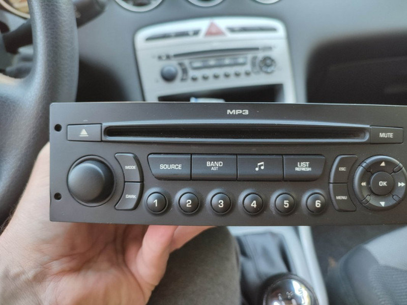

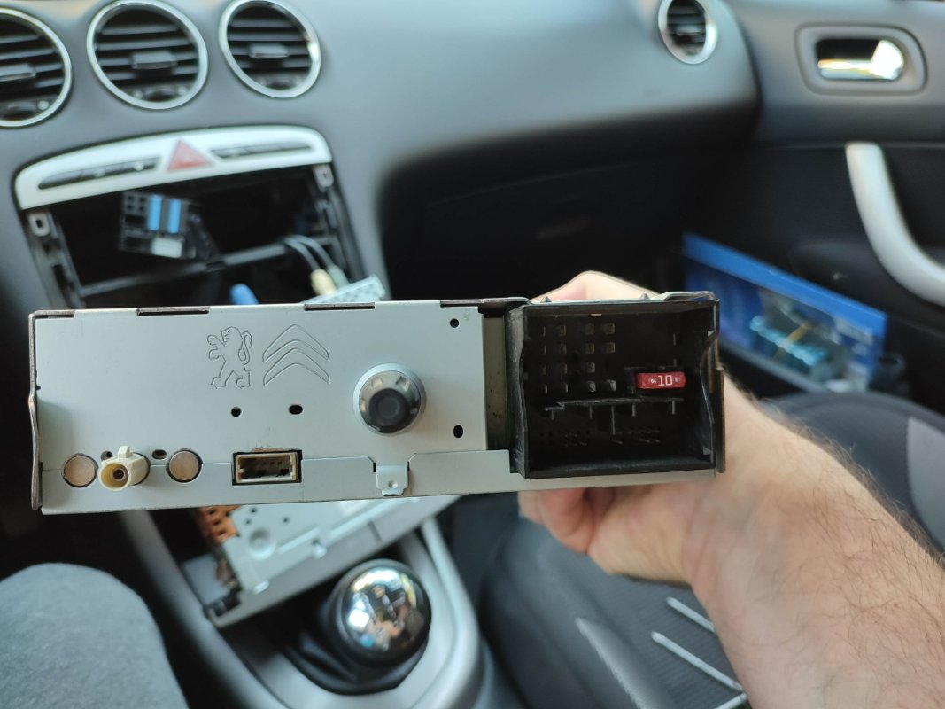

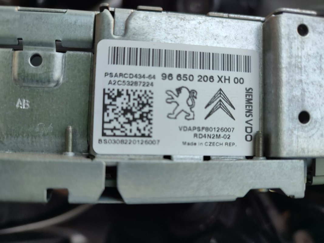

Stigao radio i usb kabl
Probao sam radio, rade stanice i pusta diskove (koliko sam razumeo prodavca ne bi radili diskovi da nije upisan VIN, ja sam mu ga prosledio i on ga je upisao u radio).
E sad, maskica je drugacija, to mi je on napopmenuo da treba da se zameni. Mene druga stvar interesuje, nemam opcije za BT i USB na radiu
Doduse, USB mi je stigao dan posle radia pa nisam stigao da probam sa prikljucenim kablicem. Mozda se i bude pojavio kada ga bocnem ili mozda treba nekako da se aktivira preko dijagnostike zajedno sa BT?

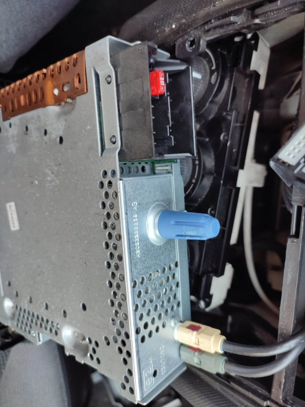

Na mom starom pored antene ima jos jedan skoro isti prikljucak/kabl, na novom to nema. Zna li neko cemu sluzi to?:)

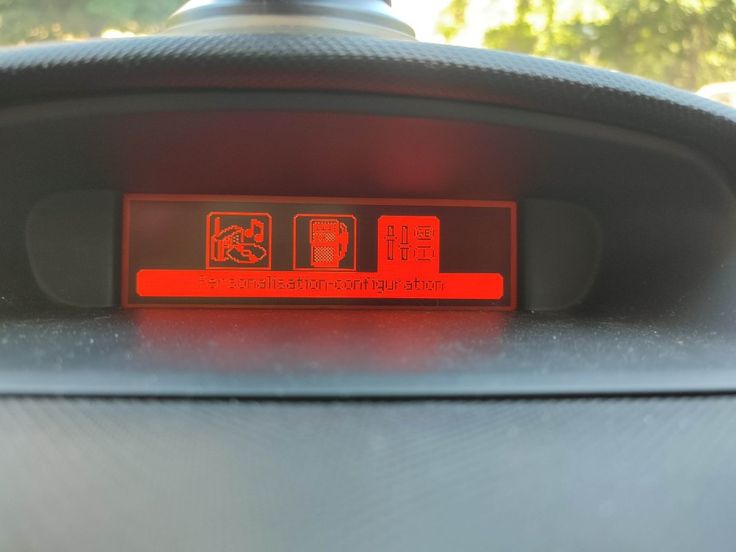

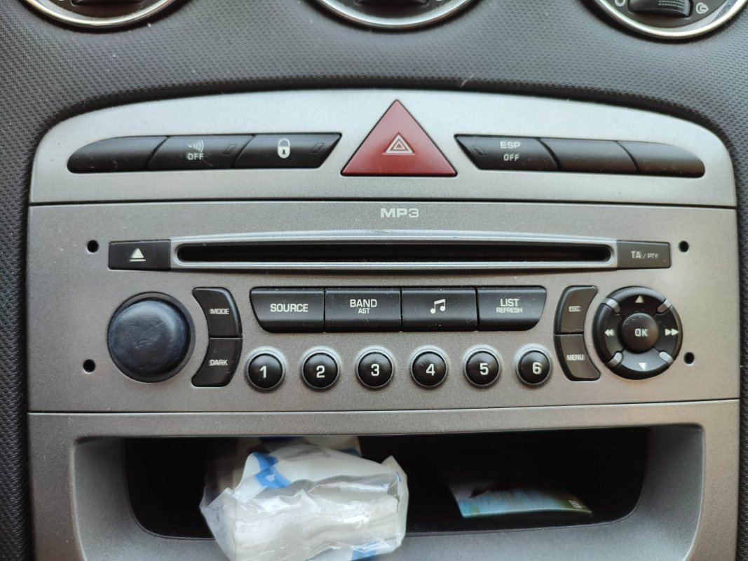

Evo slika radia, crni je ovaj "nov" a sivi moj stari. Slikao sam i display kako izgleda kada je prikljucen novi radio, nema onog cetvrtog menija koji bi trebao da postoji.
Re: USB i Pezo 308
Moraces malo da se igras. Brzinski sam proguglao i postoji dual tuner kod nekih rd4, kao sto je ovaj tvoj originalni. Nisam imao takvih situacija, tako da bolje da pogledas malo na netu.
Mislim da bi morao da aktiviras BT i USB preko diagboxa, jer ih nisi imao do sada. Ako ni tad nece da radi, onda mozda treba novi ekran, ali vidi prvo sa diagboxom.
