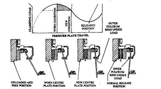

Vec sam pisao da sam par puta imao potrosenu lamelu a tvrdoca kvacila je bila ista, ako nadjem slikacu vam jednu nedavno zamenjenu lamelu, obloga izlizana skroz i klizala na naglom gasu u vecim brzinama a kvacilo bilo mekano kao novo, kako onda nije kvacilo postalo tvrdo kako pricate ako se lepezi menja ugao? Menjanje ugla ne bi trebalo da ima veze sa tvrdocom nego sa hodom pedale, zna se da kad se potrosi lemela pedala hvata visoko sto je i logicno jer ima veci hod
Postovi: 11778
Re: Cena zamene kvacila za Peugeot 307
Pa sama promena visine pedale utiče na tvrdoću pedale, Pomenuta geometrija.
Zato i postoji podešavanje zazora ( na sajli, do viljuške), slobodnog hoda pedale da se kompenzuje promena ugla i promena tvrdoće/ povećane sile.
Kod automatskih sistema podešavanja zazora se vrši i automatsko kompenzovanje da se minimizuje ta promena tvrdoće.
Sve što izvrši promenu visine pedale oseti se kao promena tvrdoće, bilo da je tanja lamela, bilo da je promena na ukopanim perajima korpe, bilo da se promeni na sajli mesto kada počinje da hvata viljušku.
Promene nisu velike da bi svako subjektivno primetio na osećaj otuda i upotreba mernog alata da se objektivno utvrdi stanje na osnovu poredjenja izmerene i referentne vrednosti.
Na svakom autu koji sam imao /vozio se osećala razlika pri stiskanju pedale sa novom i sa potrošenom lamelom iz mog iskustva (kao što se i očekuje, lepo je opisano zašto u postu kolege Dare kako funkcioniše mehanizam kvačila.).
Postovi: 9848
Razlike su mozda minimalne i mozda samo vlasnik moze da oseti neku promenu, kad neko drugi sedne sigurno ne bi primetio malo mekse ili tvrdje kvacilo nego pre. Ja kao sto rekoh nisam primecivao razliku ili je to bilo toliko zanemarljivo da i nije vredno pomena. Ovde pricamo o znatno tvrdjem kvacilu kako je kolega koji je otvorio temu i napisao u jednom od postova, a siguran sam da debljina obloge na lameli ne utice na toliku tvrdocu kvacila.
Postovi: 24961
Dare4x4 napisao: 09 Nov 2021, 11:12 I ne samo to.
Kako se lamele haba, postaje sve tanja. Potisna ploča od korpe onda naleže bliže zamajcu, što za posledicu ima da pipci korpe izađu malo bliže druk ležaju. Tada kvačilo hvata na višoj poziciji nego pre, a zbog tog približavanja pipaka, ona lepezasta opruga više nije pod uglom koji je optimalan pa je potrebna veća sila za njeno savladavanje. Lakše ju je savladati što je ravnija, a sa habanjem lamele ta opruga postaje više konusna.
Bax napisao: 09 Nov 2021, 08:27 Korpa mu fodje kao klackalica, jednostavan mehanozam, sta utice da se korpa stvrdne toliko?
Upravo, poluga se menja kako se obloga trosi. Ovo nije dijagram sile na pedali, ali logika je slicna. Skrati se poluga, poveca se sila.
