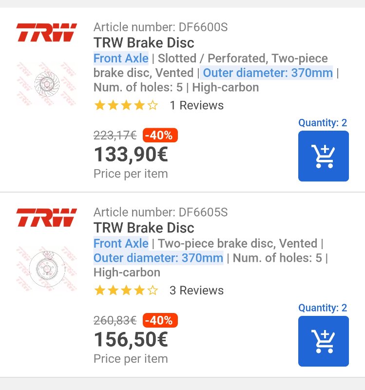

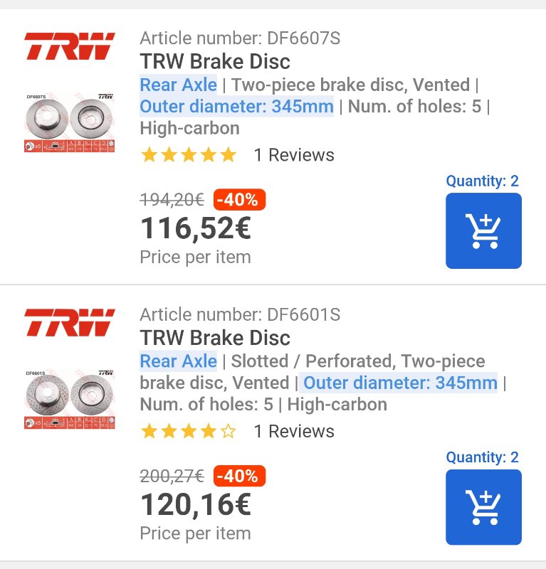

Ovo su cene TRW u De (autodoc)Xepoj87 napisao: 14 Feb 2023, 12:23 Prednji TRW su 55.000, zadnji su oko 40000 online.
Ja bi iso pre na ATE sta znam...

Njemi su skupi diskovi jer su dvodelni, a pride ogromni.

Pa da, tamo je sa 260 spisteno na 156e, a kod nas je 230e cena jednog diska. Pricam o ovom provetrenom.

To im je fora. Na skoro svim delovima stoji to sniženje 50-60%
