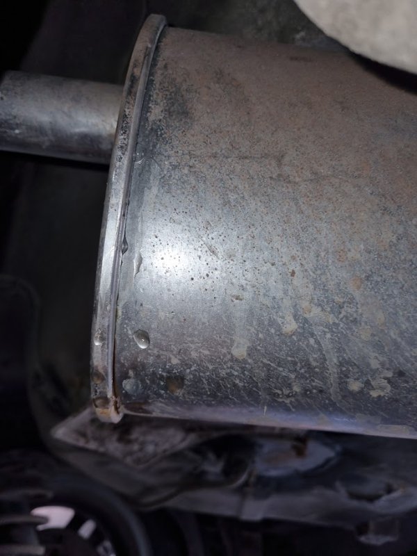

Nov lonac asso pusta kondenz na spoju,pazite sta kupujete
Postovi: 49206
19.500 km, izgledaju OK.

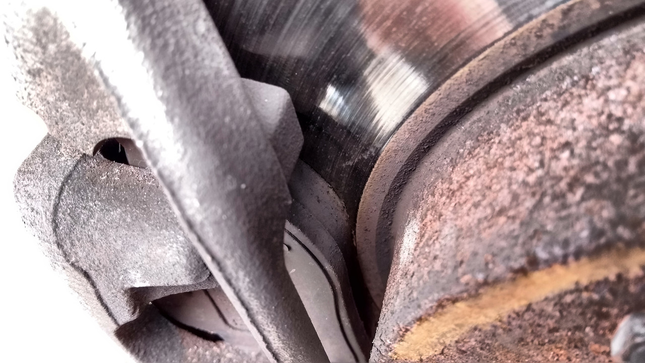

Znaci kad je plocica blizu pola od debljine ovog celicnog noseceg dela, tad je zadnji cas za zamenu.Slika

A zbog čega je ovako neravnomerno potrošena? Da ti ne glave oni pinovi ili kako se već zovu?

Ikac napisao: 28 Apr 2021, 14:51 A zbog čega je ovako neravnomerno potrošena? Da ti ne glave oni pinovi ili kako se već zovu?
NE vidi se bas na slici, ali tu je samo obod plocice oboren, verovatno tu kaci zub na disku.

Pločice se menjaju kada se potroše do 2mm (ili 3mm) zavisno već od tipa/podvrste i preporuke proizvodjača vozila.
Kočioni materijal je homogen po celoj dubini pločice, nova i ta od 3mm podjednako dobro (ili loše) koče tj imaju isti koeficijent trenja nezavisno od debljine.
Verovatno ima i nekih izuzetaka gde je drugačije specifično propisano kada se menjaju.
Postovi: 25117
Ja sam imao slucaj na paknovima dobosa na Cliu bilo je par mm mesa jos, ali je u voznji otpao taj sloj i puklo momacki. Sva sreca nije bilo posledica.
