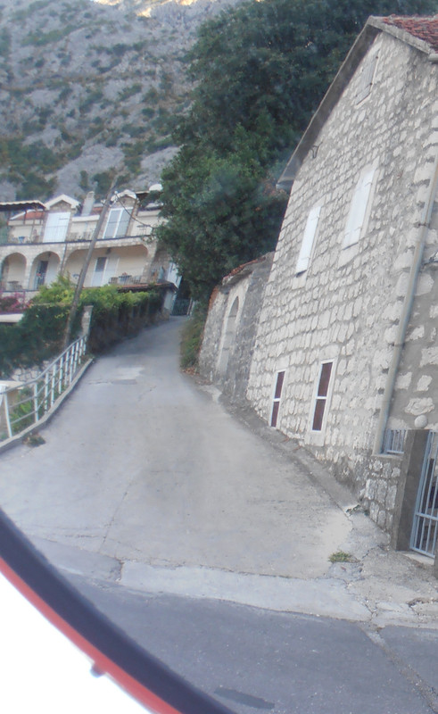

Energy Saver (nepunu godinu star) mi je šlajfovao kad sam stigao na more i sa glavnog puta krenuo prvom uzbrdo putićem do vikendice. Kiša je pljuštala a sam putić nije asfaltni već betonski od onog njihovog belog kamena. Jeste da mi je gepek bio pun i da je težište bilo pozadi al opet neprijatno sam se iznenadio. Iz trećeg puta sam uspeo da krenem.
edit:iskopah sliku uspona
Postovi: 11778
Re: Letnje gume
Da pogadjam, prednji pogon?
Ocekivano je da proklizava sa svakom gumom na takvom usponu u tim uslovima, tako opterecen prema opisu auto se uzbrdo vozi u rikverc...ako je prednji pogon to su vec granicni uslovi.
Jos ako je rastresita podloga tipa sljunak tek je onda mala sansa pokrenuti takav auto bez proklizavanja po mokrom na usponu.
Dodatno, na moru je cesto situacija da kisa na put povlaci sa sobom krecnjak. Takav je kanjon Morace gde ne moze da se hoda leti na putu po kisi koliko je klizavo. Pogotovu ona prva kisa na suv asfalt.

ljubitelj napisao:Da pogadjam, prednji pogon?
Tu dobra, ili bolje da kazem ispravna guma ne sme da kliza, sem ako nema sljunka po asfaltu. Koji moguce da je voda nanela, ako je bila jaka kisa.
Ali da, zadnji pogon ce jos lakse da istera, tu nema dileme.

Postovi: 11778
Re: Letnje gume
nikaragva napisao:
Voleo bih da vidim jedan auto sa prednjim pogonom, sa punim gepekom, na ovakvom usponu, po mokrom za koji postoji ta kako kazes ispravna guma sa kojom nece proklizati pri polasku.
Mislim da takva super guma nije izmisljena, i nece jos dugo decenija.
Ne racunam gume sa ekserima koje bi ovde pomogle.
Za konkretnu situaciju, glavni razlog za proklizavanje je prednji pogon kao takav. Nema sta da dovoljno pritiska gumu na podlogu...

Post od BAJKER »
Poenta je i sto na svakoj uzbrdici se menja teziste vozila pa tako ono koje ima prednji pogon manja ce tezina pritiskati sa tocka na podlogu, jos ako je ta podloga glaca + voda ako je kisa i svi su uslovi tu za proklizavanje pogotovo ako kreces iz mesta na usponu.
