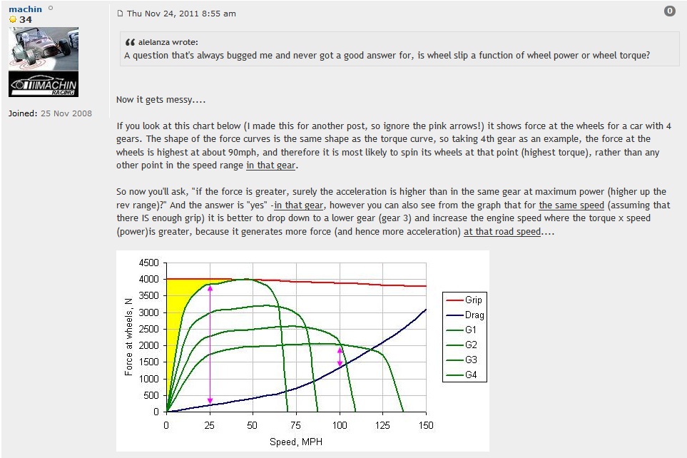

Vrlo slicna diskusija na jednom stranom forumu, dosta usresredjenom na motosport.http://www.f1technical.net/forum/viewto ... 4&start=30. Mislim da se ovde pominje ono sto je LAki pisao, mada nisam citao nesto opsirino.

Upravo tako kao sto je Floyd napisao i taj podatak gde je na nasem autu max momenat i snaga nam pomazu da znamo kojim se stilom vozi. Snaga je snaga i tu nema pogovora da ce uvek isti model sa vise KS ici brze. Npr. Moj dci i benzinac , sigurno kad bi stali na crtu da bi me benzinac pocepao, jer ima 25ks vise bez obzira sto dci u normalnoj voznji deluje i startniji i brzi. To je bas zbog turbo motora i sto je obrtni momenat max na 1750 obrtaja te je do 3000 obrtaja na raspolaganju oko 80% snage, dok benzinca za tako nesto treba terati preko 4000 obrtaja.

I jedno i drugomr.Big napisao:Pa jel' turbina pojačala moment ili snagu ?
Evo dobrog primera...
http://www.zeperfs.com/duel1865-1221.htm
Prvi je turbo benzinac sa 10% vise Nm a drugi atmo benzinac sa 7% vise snage.
Do 100 su manje vise egal ali za ubrzanje do vecih brzina i postizanje maksimalne brzine, pobedjuje snaga.
U svakodnevnoj voznji je mnogo komfornije voziti turbo motor ali ono sto ovde pokusava da se objasni je da vise Nm ne znaci nuzno i "jaci" auto.

Ne mora da znači. Benzinac bi imao veću maksimalnu brzinu, ali na trkačkoj stazi bi najčešće bio u opsegu kada nema maksimalnu snagu, tako da je moguće da bi i ti bio u prednosti. Zavisi od konkretnog slučaja, tj kako benzinac raspolaže momentom (i snagom) kroz obrtaje, a kako dizelaš. I sam si napisao da dugo kroz obrtaje imaš 80% obrtnog momenta, što je karakteristika turbo motora. Ako benzinac iz primera pri svakom šaltanju pada na 50% momenta, a nema dovoljno obrtaja da iskompenzuje razliku ti si brži.Piros napisao:Upravo tako kao sto je Floyd napisao i taj podatak gde je na nasem autu max momenat i snaga nam pomazu da znamo kojim se stilom vozi. Snaga je snaga i tu nema pogovora da ce uvek isti model sa vise KS ici brze. Npr. Moj dci i benzinac , sigurno kad bi stali na crtu da bi me benzinac pocepao, jer ima 25ks vise bez obzira sto dci u normalnoj voznji deluje i startniji i brzi. To je bas zbog turbo motora i sto je obrtni momenat max na 1750 obrtaja te je do 3000 obrtaja na raspolaganju oko 80% snage, dok benzinca za tako nesto treba terati preko 4000 obrtaja.
Послато са Blade III користећи Тапаток 2
Maksimalna snaga nam o motoru ništa ne govori, sem kolika mu je maksimalna brzina. Značajan podatak je kako se kreće ta snaga kroz obrtaje, a zavisi od momenta. Ako imaš informaciju gde je maksimalni moment, a gde snaga i kolika je, moguće je naslutiti o kakvom tipu motora je reč i kako treba da se vozi. Generalno pravilo je da treba biti u opsegu maksimalne snage, koliko god to menjač dozvoljava.
Da se nadovežem na primer preticanja kamiona. Ako si u atmosfercu koji se vrti na 6000rpm, ima smisla da sa 2750rpm odeš stepen ili dva niže, dok god turbo motora nema potrebe, a kod dizela čak i nema smisla jer je oko 4000 kraj. Pametnije je samo stisnuti gas, nego u pola preticanja gubiti vreme na promenu stepena prenosa. Recimo na mom autu bi 2750-4000 u trećem stepenu trajalo recimo 3 sekunde. 1 sekunda da promeniš brzinu ne bi bila nadoknađena promenom stepena prenosa.
Prema tome, sve zavisi od osobina motora, prenosnog odnosa i situacije na putu (ili stazi).
