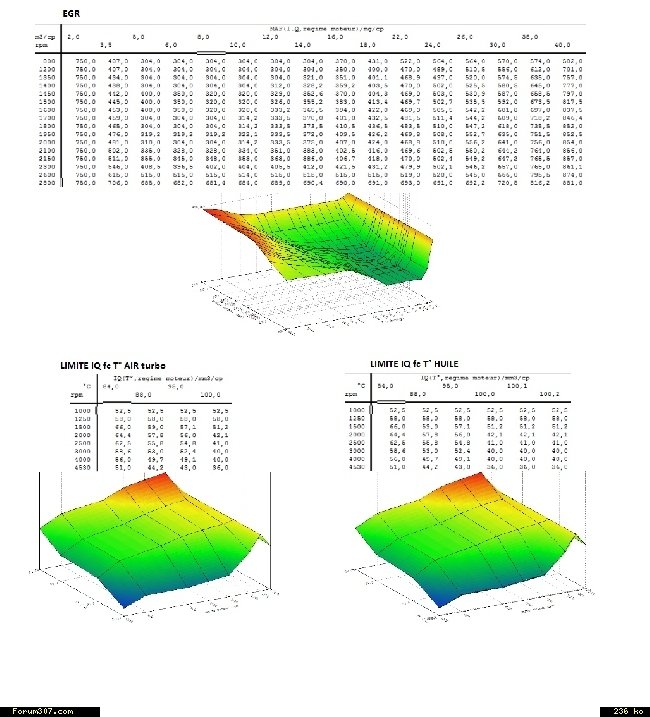

Jasno, dodao bih jos nesto.ddanijell napisao: 11 Sep 2018, 23:24
Ono sto je jos interesantno da sa brzinom nize iako se potrosnja digne za 0.5L (zbog povecanih mehanickih gubitaka zbog veceg rpm) je ipak cistije sagorevanje, ako posmatramo cadj tj mikrocestice.
Prelaskom iz 7me u 6tu brzinu skoro prepolovi cadj na izlazu.
Neko moje razumevanje celog tog sistema obrade gasova u vezi opisane pojave je da u sedmoj pri vecem opterecenju motora i visoj temperaturi sagorevanja (visi je i pritisak turbine) aktivira se deo mape zaduzen za EGR na nacin da znatno poveca recirkulaciju da bi smanjio temperaturu kao preduslov za oksidaciju azota.
Koristan efekat blokade oskidacije azota ujedno ima i negativan efekat blokade oksidacije dizela tj ugljenika.
Nedovoljna oksidacija se direktno mainfestuje kao cadj, odnosno nepotpuno sagoreli ugljenik,
Kada si u sestoj brzini obrtaji motora su iznad granice podrucja mape gde se aktivira EGR tako da nema blokade oksidacije (recirkulacija je veoma mala ili je potpuno zatvoren EGR) cime se mnogo bolje izvrsi sagorevanje /oksidacija/ dizela tj ugljenika pa otuda osetno niza kolicina cadji.
Koliko se secam na Pugu HDI mapa EGR je takva da se pri 2.800 i vise rpm recirkulacija zatvara. To je za FAP sistem druge Pug generacije, otprilike 2002/3-2005 godista.
Prva generacija FAP/DPF 1998-2002/3 ima nesto drugacije mapiranje rada EGR i DPF parametara.
Izmedju njih osim mapa razlika je i u tecnosti koja se dodaje/aditivira u prvoj odnosno drugoj generaciji FAP.
Treca generacija FAP 2005.+ ima poseban algoritam ucenja ECU o stilu voznje na osnovu koga odredjuje regeneraciju.
Kod Puga u sve 3 generacije kada se udje u rezim regeneracije filtera potpuno se zatvara EGR i sprecava bilo kakva recirkulacija.
To sve za Pug FAP sistem iz navedenog perioda. Za kasnije FAP kao i kod drugih proizvodjaca kao DPF sistem ne znam detalje sta sve i kako upravlja regeneracijom po pitanju vrednosti parametera.
Evo originalna mapa EGR kod Puga za 2003-2005 generaciju FAP sistema. Ne vidi se najbolje ali bolju nemam.
Vidi se da postoji zavisnost i od temperature usisanog vazduha (tj pritiska turbine) kao i od temperature ulja motora.
Dosta je tesko pohvatati sta se tacno desava pri raznim rezimima sagorevanja, ima dosta promenljivih koje uticu direktno i medjusobno na sagorevanje, moguce i da pritisak turbine ima preovladjujuci uticaj kako si opisao na kvalitet sagorevanja.
