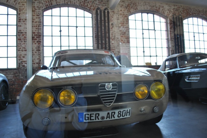

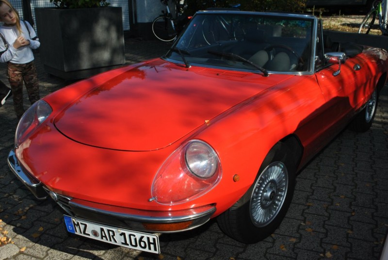

Re: Alfa Romeo - generalna tema
Post od rele »
Evo i par od mene...

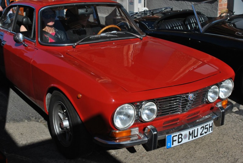

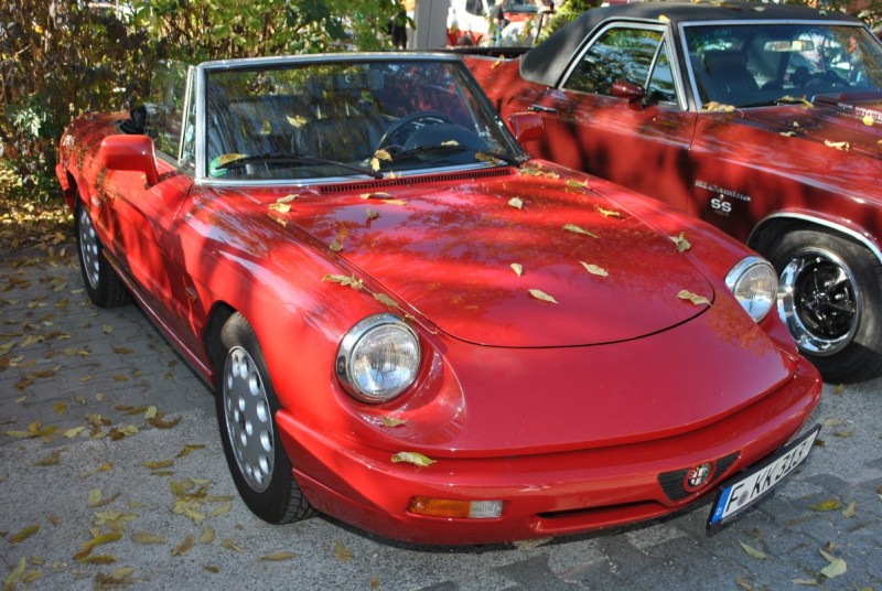

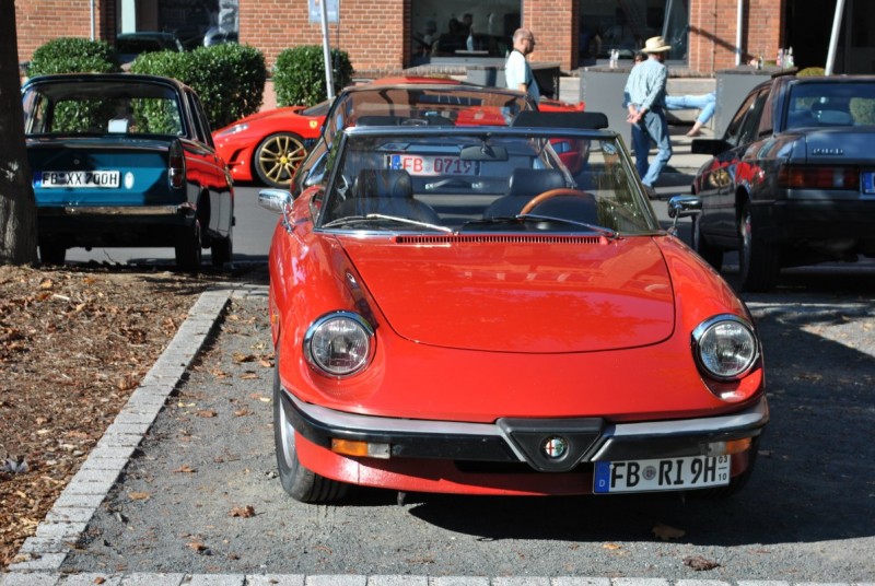

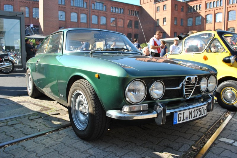

rele
Postovi: 403
Pridružio se: 07 Maj 2012, 21:11
Garaža: Honda CB 750 Four K,Ducati Scrambler F.T,Honda Monkey,Cupra Formentor,Fiat 500C
Post od rele »
i jos koja :)
Postovi: 11539
Gde je ovo bilo, Rele?
