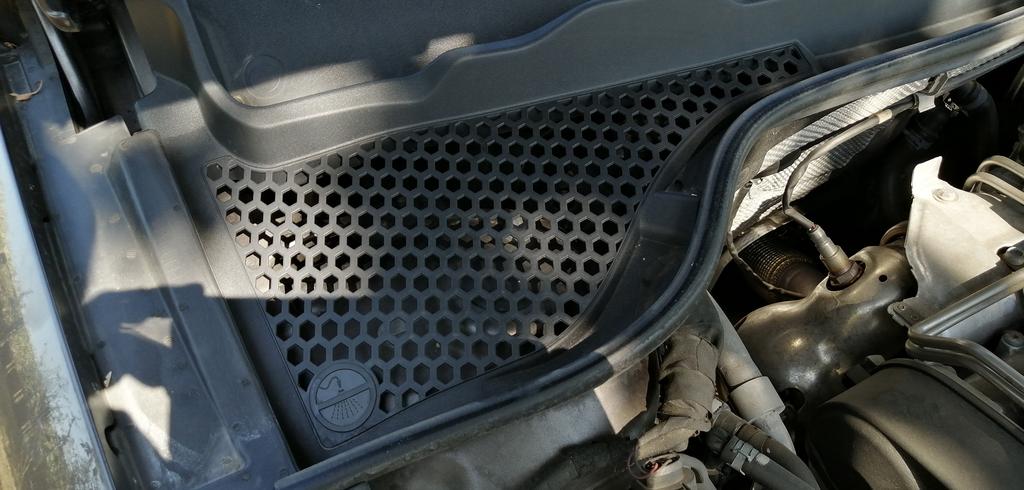

Stvarno ne znam gde uvlaci, nisam bio siguran. :) Ajde videcu sta tu ima, znaci tu prskam... mada mi i dalje nije jasno zasto je air flow na dole.. ja sam kapirao da vazduh ide odozdo na gore jer su izduvi gore a filter je dole...
P.S. Sad gledam i nije mi bas jasno, gde izmedju soferke i haube? Ispod haube? Na plastici gde stoje brisaci imam samo odvode.

kad otvoris haubu pa odmah ispod soferke tj plastike brisaca je taj usisni deo i kod vecine tu i filter stoji a kod nekog mora da se skine plastika ispod brisaca pa onda tako je meni bilo na nekim alfama npr.

Je l ovde, ispod haube?
Sada sam vadio filter, uopste nije mnogo prljav, istresao sam ga. Ocistio sam i lisce iz coskova pa cu verovatno pokusati sa asepsolom i eventualni konzervicom a onda cu za tri meseca na malom menjati filter.
Moguce da taj miris potice od sredstva za soferku.

Evo situacije kod mene, prilično je vidljivo, a i čuje se kad usisava...
Daj neku, siru sliku tog dela pa da komisijski odlučimo SlikaSlika

Ako imas, onda ti je to ispod ovofa sto si slikao. Uglavnom, najverovatnije ti je tu usis. Ukljuci auto, stavi ventilaciju na max i da ti ulazi spoljni vazduh, mozes da uzmes parcw papira, videces ako odatle vuce.

Sisao do garaze i zaboravio mobilni. :glavomuzid: Nemam ja to kao ti, jedino imam dva ovakva otvora, na obe strane po jedan.
