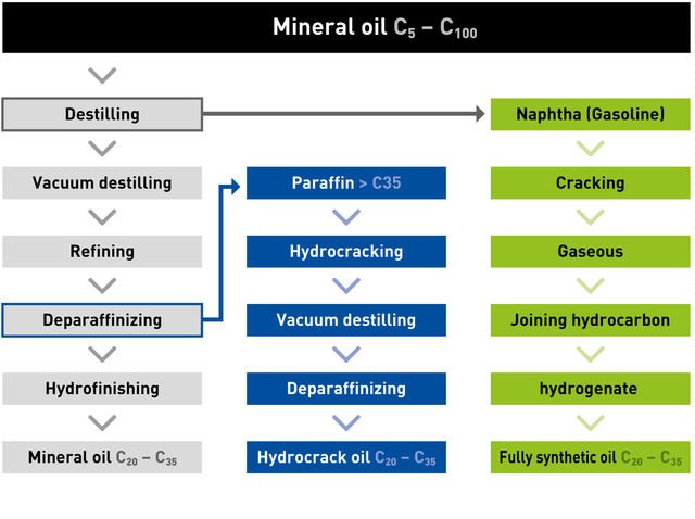

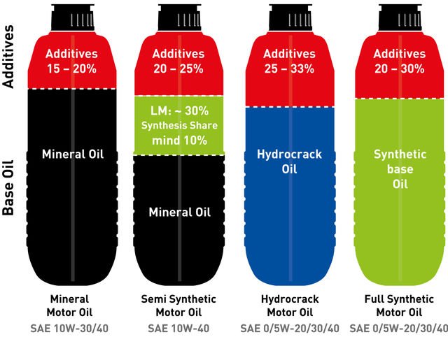

Re: Motorna ulja
Evo, to bi bilo ovako![Slika]()

Re: Motorna ulja
Hvala na odgovoru...samo mi ne ide u glavu da postoji neko novo pravilo (ocigledno) da se ne pise sta je.
Neki mix je sigurno...cim ne pise i nije naglaseno,verovatno ono "na bazi sintetcikog" ili kako vec.
