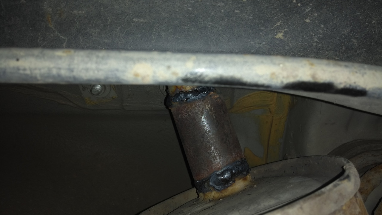

Postovi: 49166
Zvanično sam postao član kluba probušenih auspuha. Nakon 14 godina manja intervencija na spoju cevi i lonca. Videću koliko će potrajati.
Postovi: 14640
Koliko si kilometara prešao do sada?
Postovi: 49166
22.200, ali je problem nastao nevezano za kilometražu, jednostavno taj spoj je nesrećno urađen. Plus malo se krivi cev pri oštrijim manevrima, baš se vidi da je hod ceo izduvnog sistema ograničen.
