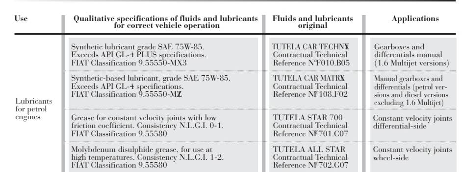

To bi trebalo da je ovo
Sent from my SM-A715F

https://global.pli-petronas.com/lubricants
Idi na Find right Oil, tu staviš auto tvoj tačno, motor, i on ti izbaci prvi izbor za motor, menjač, kočnice.
Ako baš hoćeš Tutelu za menjač.

Sve jasno, hvala
