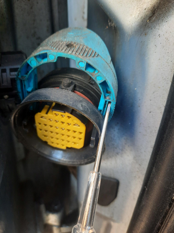

Juče popodne sam se konačno video sa komšijom i bukvalno mu za minut zamenio onaj osigurač ili graničnik na prednjim vratima (ili šta li je već). Njegov je plave boje, vrv ima dobru opremu. Slika je u prilogu.
Treba prvo samo malo podići taj osigurač/graničnik i odvojiti muški i ženski konektor, onda se izvađeni konektor lako zaokrene prema posmatraču i istovremeno se vide i leva i desna strana tog osigurača/graničnika, dalje je sve lako ...

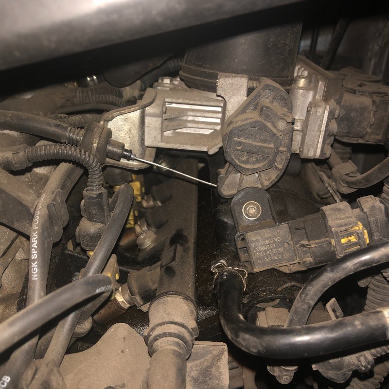

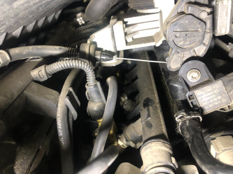

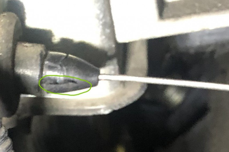

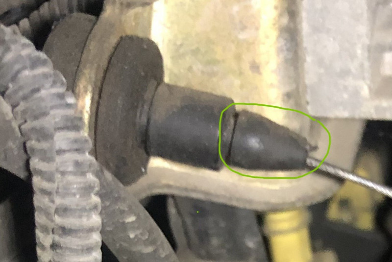

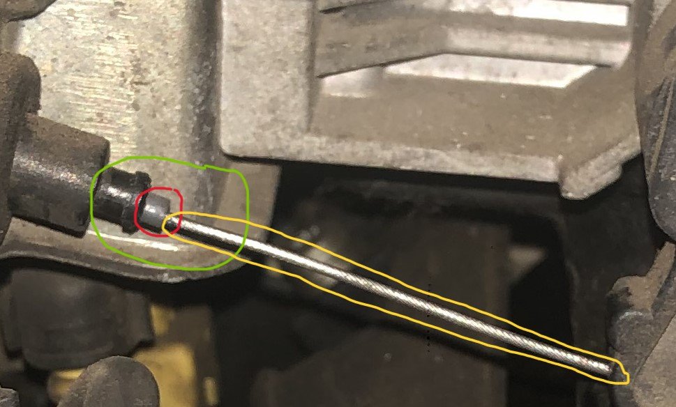

Detaljan opis slika u prilogu:
Slika 1 – ispravan držač sajle na rođakovoj Z10,
Slika 1A – uveličan gumeni deo držača koji meni fali, zaokružen zeleno.
Slika 2 – Moj držač sajle vidi se da počinje da puca (slikano ranije potpuno drugim povodom a večeras sam obratio pažnju na tu sliku)
Slika 2A – uveličan deo gde je moja gumena vođica/graničnik počela da puca.

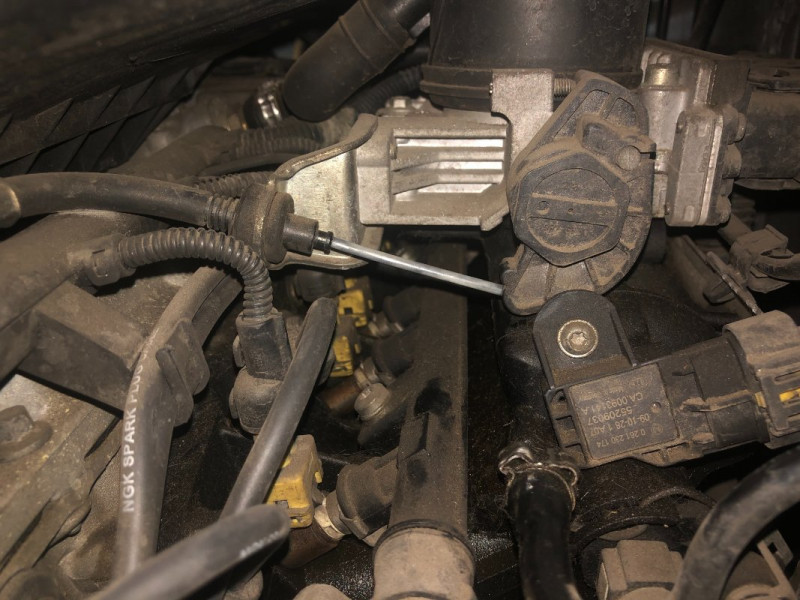

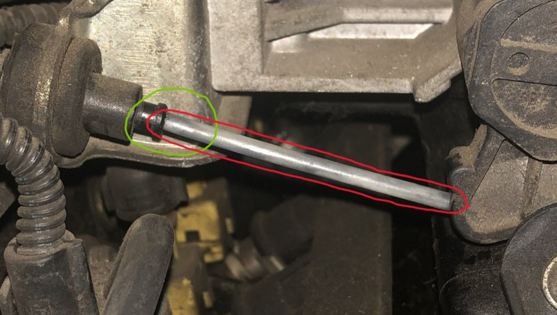

Slika 3: Sadašnje stanje moje sajle, ne vidi se gola sajla nego je prekrio plastični providni bužir, koji je izleteo sa leva na desno i desno više ne može
Slika 3A – uveličan plastični providni bužir koji je prekrio sajlu (zaokružen crveno), jer je ispala gumena vođica/graničnik (mesto gde je treba da bude je zaokruženo zeleno).

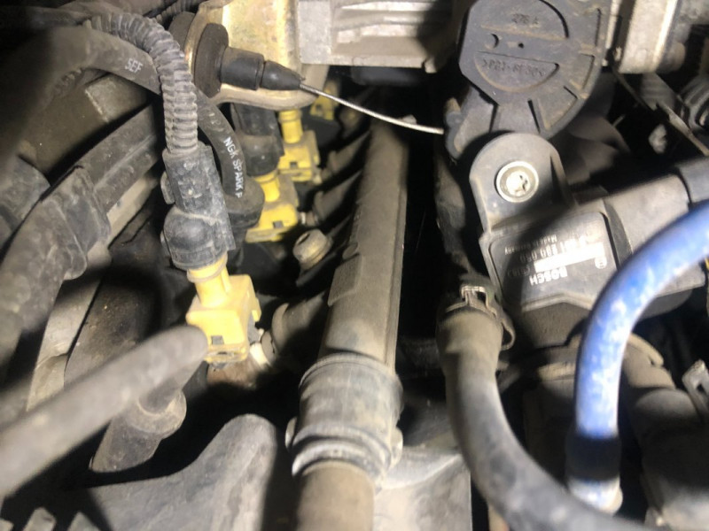

Slika 4 – Kada bužir vratim prstom u levo, sajla se normalno vidi, ali je bužir ponovo prekrije prvim pritiskom pedale gasa.
(slika 4 se dole vidi naopako, idite desni klik na nju, pa Edit Image i onda će se pravilno pojaviti)
Slika 4A – uveličana sajla gasa (zaokružena žuto), sam kraj bužira koji je prstom vraćen u levo (zaokružen crveno) i taj na taj kraj bužira treba da dođe gumena vođica/graničnik (njeno predviđeno mesto zaokruženo zelenom)

Nije ništa opasno.
Ne znam pod kojim uglom stoji ova sajla u smislu da li ima pad ka klapni gasa ili ka bužiru. Ako ima pad ka klapni, nikad neće ući voda i neće biti problema. Ako je pad prema bužiru, onda uzmeš špric sa iglom i u njemu 1cm³ bilo kog motornog ulja. Gurneš iglu u bužir pored sajle i lagano ubrizgaš ulje. Sajla će raditi lakše, neće korodirati i neće zamrznuti ako tokom zime uđe voda u bužir i tako prenoći.
Ovo važi generalno za bilo koju sajlu, a ja praktikujem da ubacim ulje u sajlu ručne. Mnogo bolje radi i ne mrzne zimi, a i dugo traje sajla.
Primeniti napisani savet i za potpuno novu sajlu, i kasnije redovno tokom ekspolatacije vozila.
Inače, taj gumeni deo u obliku kupe koji se pocepao nema ulogu da drži bužir nego zaštitu od prskajuće vode.
Neka vrsta manžetne. Možeš da kupiš novu tu kapicu u radnji pa navučeš na postojeću sajlu.
A taj plastični omot sajle koji izlazi je puknuti bužir (iznutra oštećen) a ti znači da bi trebalo da se zameni sajla za novu. Nije kritično i može godinama još uz podmazivanje da funkcioniše sajla besprekorno ali ako je sajla lakše dostupna (ima je u prodaji i cena nije neka astronomska jer se takav deo retko kvari i retko traži) ja bih išao na zamenu sajle.
To možeš verovatno i sam, obično je vrlo prosto i može se bez alata zameniti, samo se otpusti na klapni "klin".
(ne znam kako je to na Fiatima rešeno ali videće se pri skidanju sajle kako je zakačena).

Taj mi se termin sviđa "gumena kapica" kupastog oblika, ja nism znao kako da ga nazovem pa sam opotrebio termin "gumena vođica/graničnik".
Sinoć sam providnji bužir (koji ulazi u veći bužir) povukao skroz ulevo, malo jače. (kao na slici 4a), zaokruženo crveno, i tu je ostao i jutros (posle 15 km vožnje).
Na užem kraju gumene kapice može da prođe samo gola sajla, znači to je i nekakav graničnik za uži providni bužir koji mi je ispao. Možda ću sa nabavkom gumene kapice da rešim problem ispadanja bužira (nije mi žao para, nego ne bih da menjam originalnu sajlu, ako baš ne moram).
Gde da potražim tu gumenu kapicu ? U radnjama za Fiat delove ili u prodavnicama/radionicama za sajle ?
Ako nema samo gumena kapica, uzeo bih kompletnu gumenu budžu na čijem je krajnjem desnom delu ta gumena kapica.
Ne verujem da bi mi neko sa otpada samo to skinuo jer bi mi morao da odvoji glavicu na kraju sajle.
Ako ne može da se nabavi gumena kapica ili cela gumena budža, odvešću kola u servis kod kojih redovno servisiram, njihova politika je da oni nabavljaju rezervni deo (a time i preuzimaju odgovornost za kvalitet i ugradnju), tako da mi nije potrebna informacija koji je proizvočač sajle najkvalitetniji i sl.

Mozes li ovo nekako da iskoristis gumicu za vbrake?
Uzmes dve recimo pa navuces preko sajle, da ne dozovoljava da teflonska kosuljica ispada napolje.....
Uzmes nekoliko ovih pa navuces preko sajle
https://www.kliklak.rs/rezervni-delovi- ... ice-151135
PS. ,mozda jos lakse, zalijes malo teflonsku kosuljicu sa super lepokom i vratis je u buzir, da se ista zalepi za buzir, onda vise nece ispadati.....

Ako pod teflonskom košuljicom smatraš ono što sam ja krstio kao "uži providni bužir" onda ću lako.
Znači spoljna strana teflonske košuljice treba da bude fuksirana za unutrašnju stranu velikog bužira,
Onda planiram da je malo izvučem, premažem tigar lepkom sa spoljne strane, i vrazim u bužir koliko mogu, a to je zaokruženo crvenim krugom na slici 4a.
Zatim kupim neku od ovih gumenih zaštita i nabacim, čisto radi zaštite od vlage.

Teško da će moći navući drugu gumicu (manžetnicu) na sajlu jer je to u fabrici navučeno na nju pre zapertlavanja onog valjčića na samom kraju sajle (a koji je zakačen na ekscentrični točkić gasa). Po meni: ne diraj ništa dok sve funkcioniše kako treba, samo povremeno baci pogled da li se sajla krenula razlistavati na tom mestu gde izlazi iz bužira. Kada to primetiš - zameni je. Sve to se inače nalazi visoko gore na motoru gde nema ni vode ni vlage (plus toplota motora sve to brzo suši čak i ako se pojavi), tako da će teško nešto ući u sajlu.
Tako je ta teflonska kosuljica, sluzi da spreci ulazak vode u buzir, i da smanji otpor sajle.Arogan napisao: 01 Nov 2023, 10:10 Ako pod teflonskom košuljicom smatraš ono što sam ja krstio kao "uži providni bužir" onda ću lako.
ZAlepi kosuljicu tigar lepkom, i nasaftaj malo tovatne masti na poctak sajle to ce spreciti prodor vode, ito ce resiti problem na vise godina, malo obnovis mast povremeno.....
