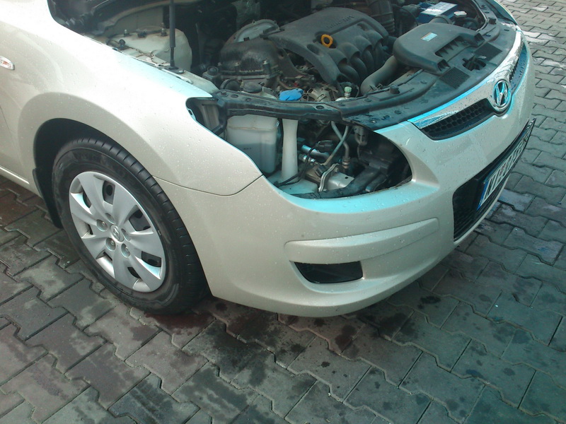

Zamena sijalica na i30 u ovlašćenom u Doboju, BIH.
Na putu od Niša do Banje Vrućice crkle obe H7 Night Breaker+, posle 8 meseci.
Sreća da sam stigao po danu, kad sam se smestio da prebacim kola na parking hotela - mrak :o
U ovlašćenom stavili obične Osram, smo njih su imali. Zamena besplatna, obe nešto preko 13 eur.
Prošo pored par servisa, ali sam ipak odlučio da odem do ovlašćenog (23km), zbog zanimljivog načina menjanja sijalica. Mora da se olabavi i pomeri, ili još bolje skine ceo far :(
