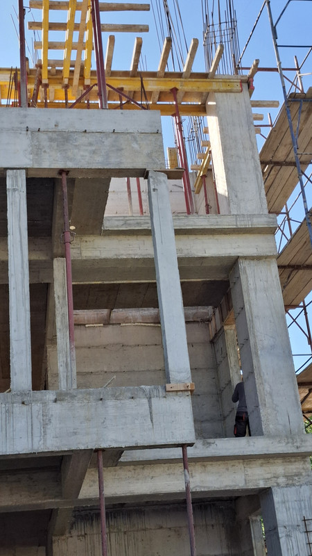

Post od Dare4x4 »
Može li neko da objasni šta traži ova daska kroz stub gore?
Da li je moguće da tako treba? :D

Dare4x4 napisao: 01 Maj 2025, 21:34 Može li neko da objasni šta traži ova daska kroz stub gore?
Dilatacija :D
