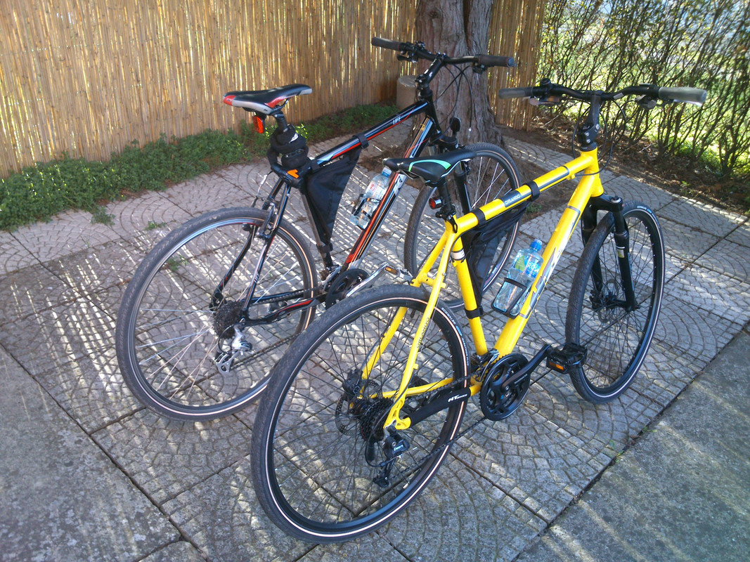

Konkretno, kocenje sa diskom ili V-breakom na malim brzinama se i ne oseti neka razlika, mogucnost da se dozira sila kocenja je uvek prisutna, dakle osetis momenat taman koliko ti treba da zakocis a da ne preteras t.j.da ne blokira tocak dakle slicno kao i sa V-breakom. Ono sto moze tebi biti od posebne vaznosti je sledece, moment sile savijanja(kada kocis sa diskom) na viljusci je veci jer je i krak veci, pogledaj gde su kociona kljesta u odnosu na V-break te samim tim su i veca naprezanja na savijanje u zoni vrata viljuske tacnije kod donje solje u ramu.
Edit:Inace na ovoj slici sto si stavio disc kocnice se povlace sajlom a ne fluidom dakle od jeftinijih su. ;)

Mozda su bremze od jeftinijih, ali je bajk jedan od skupljih :ccc:
A dobra observacija za momenat, posebno kod plasticnog vrata plasticne viljuske, :thumbup:

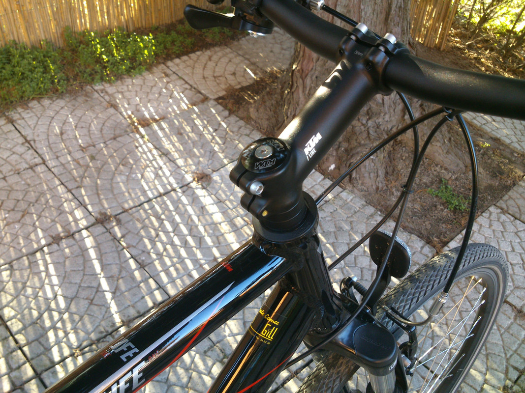

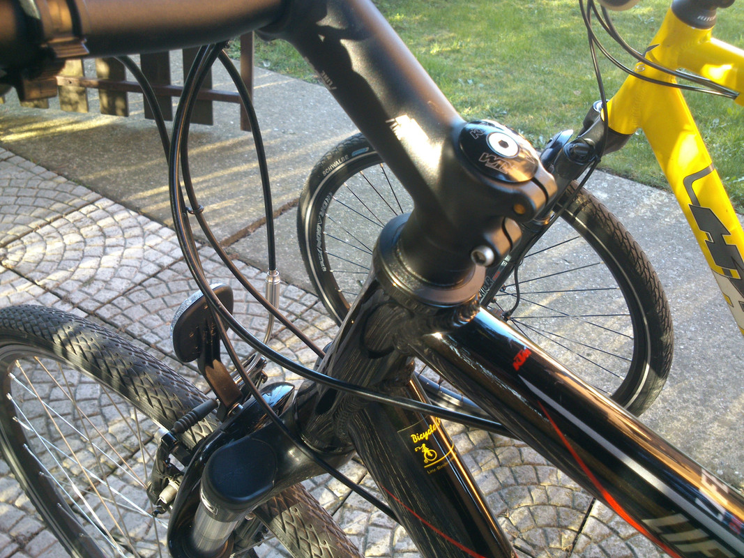

Nego, jel moze neko da mi kaze... da li i kako ovaj korman moze da se podigne?

Ispod lule imas vec podloske (spejsere) sumnjam da bi mogao podmetanjem jos kojeg da dobijes nesto visu poziciju, postoji mogucnost da uzmes pod vecim uglom imalo duzu lulu ili da uzmes onu stelujucu pa da podesis ugao koji tebi odgovara.

Da, vec ima ta kao dva distancera...
Znaci ovo sad kako je , ne moze vise da se podize? Ili bi mozda mogao bar jos jedan distancer da se ubaci? :zbunjen:

Nema gde da se ubaci.
Ta lula izgleda da je ozbiljno dugačka. Možda bi mogao da je zameniš kraćom, a nevezano od toga uzmi štelujuću lulu i rešićeš problem.

Skini onaj poklopac sa srafom iznad lule pa vidi koliko je lula starija od vrata viljuske, ako je visa od nje jedno 5-6mm onda nemoj nista podbacivati, ako je skoro poravnata sa gornjom ivicom lule onda bi mogao neku tanju od 5mm da podbacis.
