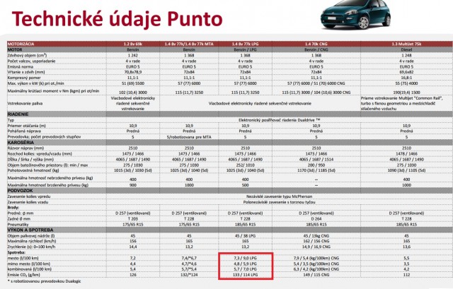

U teoriji treba oko 24% zavisno od mesavine, u praksi ako je sve ok podeseno oko 15-20% (iz razloga sto benzin ipak ne sagoreva potpuno u praksi kao u teoriji za razliku od plina).
Odnosi se na sadrzaj energije 1 litre oba goriva. Kako litra plina sadrzi manje energije za 1/4 jasno je da motor mora da potrosi 1/4 vise litara da ostvari istu kolicinu kWh.
Smanjena potrosnja plina znaci da se vozi sa siromasnijom smesom, na nesto povisenoj temperaturi izduvnih gasova i sa smanjenim efektom motora.
Praksa se slaze sa teorijom, svaki auto mi je trosio oko 20% vise plina u litrama.
Inace fabricka deklaracija Fiata i Volvoa je nekih +26% veca potrosnja plina u odnosu na benzin za isti motor, i fabricku ugradnju na proizvodnoj tracij.

ljubitelj napisao:U teoriji treba oko 24%....jasno je da motor mora da potrosi 1/4 vise litara
Ma nije bitno dali je 18, 20 il 23% razlike u potrošnji, kao i dali se ugradnja isplati za 12k ili 13,5k km. Dobro, na papiru pravi neku razliku, i tamo negde u beskonačnosti ona postane značajna.
Ali ovde je problem što auto spuca zapreminu celog rezervoara tng-a za manje od 200km. Ovo prav glavobolju a ne onih 5 između 18 i 23 ako kojih povedoste raspravu. ;)

ljubitelj napisao: Odnosi se na sadrzaj energije 1 litre oba goriva. Kako litra plina sadrzi manje energije za 1/4 jasno je da motor mora da potrosi 1/4 vise litara da ostvari istu kolicinu kWh.
ako bas teoretisemo do kraja,
ako plin ima 1/4 manje energije, tj 75 posto energije benzina, treba da potrosi trecinu vise, ili,
ako motor mora da potrosi cetvrtinu vise od benzina, onda mora da ima petinu energije manje :)
realno, totalno nebitno, jer se retko koja teorija tu poklapa sa praksom, sve zivo varira od slucaja do slucaja, konstrukcija ( i stanje, ako se ugradjuje u polovan ) motora, smesa tng-a, rezim voznje... 15-20 posto veca potrosnja tng-a je sasvim realna, i pored toga se ugradnja i voznja na plin isplati...kod mene je autonomija na oba auta na plin bila 400-500km, sto je sasvim ok. ni ovaj na benzin nema vecu u nekim situacijama :)

dragan napisao:e... 15-20 posto veca potrosnja tng-a je sasvim realna,
Upravo. I naravno, procenti su okvirni kao sto su mesavine plina i mesavine benzina razlicitih sastava i sadrzaja.
Drasticna odstupanja od toga ukazuju na potencijalne probleme, bilo da trosi vise ili manje od tipicnog i ocekivanog.
Prica da se trosi kolicinski isto benzina i plina prosto nema smisla.
