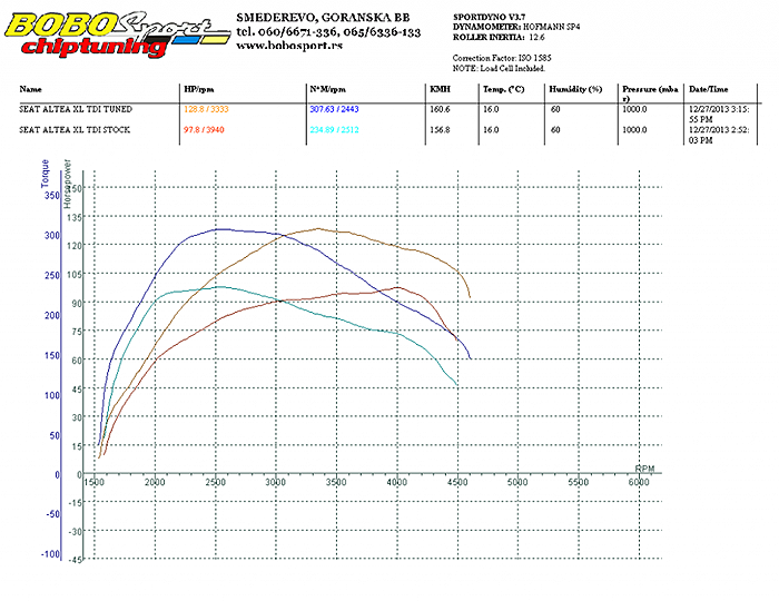

Evo informacija od mene vezanih za chiptuning.... Dakle u pitanju je moja Altea XL 1.9 TDI PD 105.
Izmerena snaga pre/posle cipa:
98 KS / 129 KS
Izmeren obrtni moment pre/posle cipa:
235 Nm / 308 Nm
Evo i dijagrama...
Izmereno ubrzanje pre/posle cipa od 60-90 km/h u 3. stepenu prenosa:
5.4 sek. / 3.6 sek.
Izmereno ubrzanje pre/posle cipa od 80-120 km/h u 4. stepenu prenosa:
11.2 sek. / 7.4 sek.
Masa auta je na oba merenja bila ista, gorivo isto, spoljna temperatura ista, oba puta bez vetra. Svako ubrzanje je mereno minimum 4 puta, i izvucena je srednja vrednost.
Ubrzanja merena GPSom VBOX Sport.
Auto je cipovan u BoboSportu u Smederevu, u saradnji sa slovenackom firmom Tunerc.
Inace auto je proban sa Toledom 2.0 TDI 140 KS (identicna masa), i zakljucili smo da idu isto, cak je u nekom opsegu Altea za nijansu brza.
