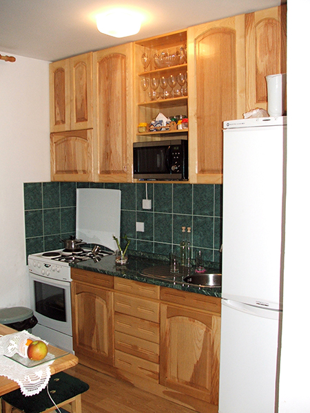

Kod mene je to nažalost toliko knap uglavljeno (jer je sve rađeno po meri da stane u mali prostor - a ja baš preterao sa merenjem i preciznošću
) da je muka živa izvući ga napolje i proveriti. Evo jedna fotkica iz vremena kad smo to sve postavili:
