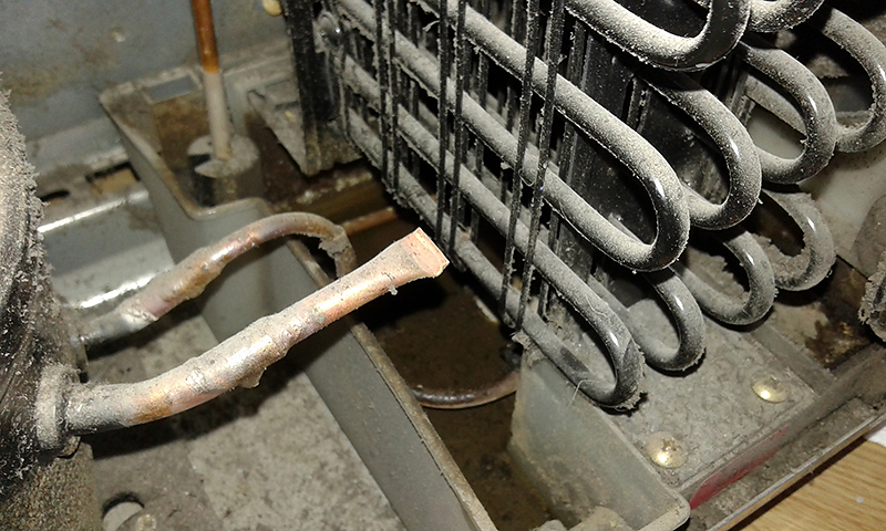

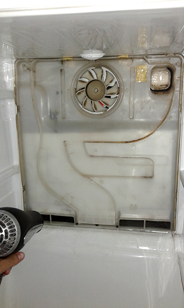

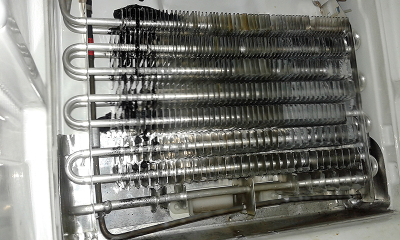

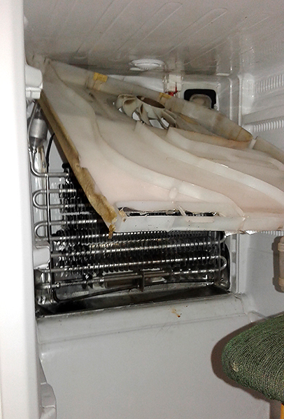

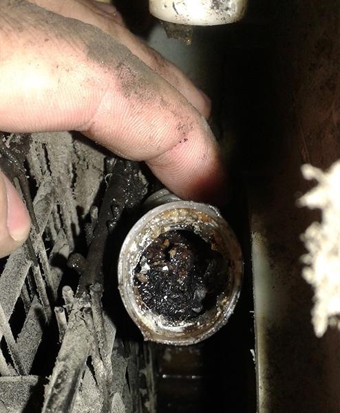

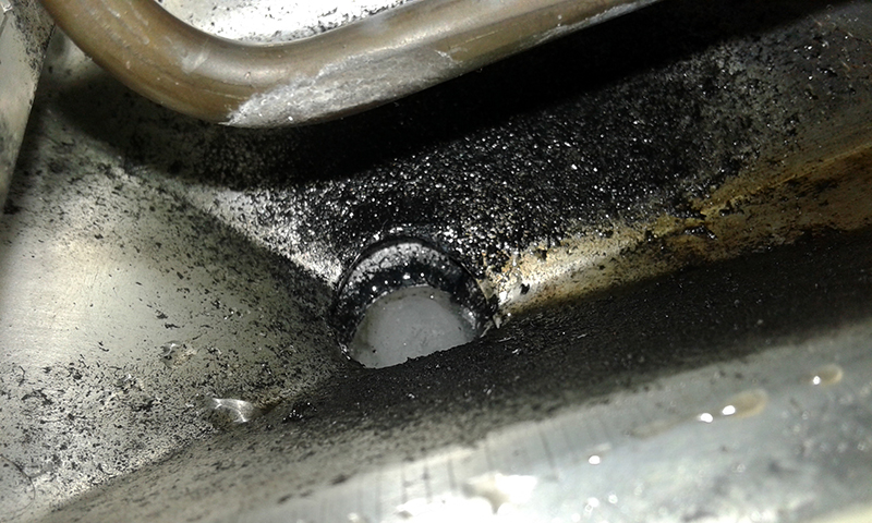

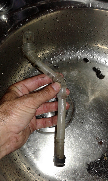

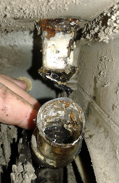

Evo slika i opisa šta sam radio sa LG "no frost" kombinovanim frižiderom/zamrzivačem, možda nekom bude od koristi.
Dakle, krenuo sam od pretpostavke da je zapušen odvod kondenzovane vode iz zamrzivača i da se ona - pošto ne može da otiče - sliva dole u prostor za duboko zamrzavanje i zaleđuje. Prvo sam morao povaditi sve fioke napolje, pa skinuti jedan panel od plastike na kome su usmerivači vazduha da bi došao do ovog drugog panela na slici, a njega opet nisam mogao skinuti jer je iza bilo sve zamrznuto i zalepljeno ledom. Zato sam fenom više od pola sata to otapao...
U dnu kroz ova dva otvorčića sam primetio nešto nalik na kadicu u kojoj bi trebala da se skuplja voda, no tu je sada bilo dva prsta leda. Na kraju sam nekako uspeo da odlepim taj panel i skinem ga, ali vrlo pažljivo da ne polomim neku žabicu. Sve ovo je išlo užasno sporo, trebala je "kila živaca" i mnogo pažnje da se ne napravi još veća šteta...
I evo izmenjivača toplote koji hladi unutrašnjost... ispod njega je ta kadica u kojoj se skuplja voda, a u njenom levom ćošku odvod. Taj levi kraj je niži/dublji od desnog da bi voda mogla da otiče prirodnim padom.
Primetio sam da ispod njega postoji i grejač koji ga otapa po potrebi, voda curi dole, sakuplja se u kadicu i kroz odvod olazi u posudicu koja nalazi iza kod motora (kompresora). Opet je morao da radi fen dok nisam otopio sav led iz te kadice. I evo konačno i odvoda, pun leda i ko zna čega...
Pokušaj da ga nečim pročačkam nije uspeo jer em je bio pun, em ima krivina u cevi ispod pa se moralo sve skinuti i očistiti.
Ovo crno što se vidi oko otvora je neka sirova crna guma koju su gore uglavili na rebra, ne znam tačno zbog čega, rekao bih da odvoji termostat od direktnog hlađenja sa rebara, no ta se sirova guma vremenom stvrdnula, izmrvila, padala dole i lagano začepljavala odvod. Sa zadnje strane sam pronašao plastičnu cev koja kondenzat sprovodi pored ventilatora u posudicu (da ne kaplje direktno na njega). Crvena strelica označava posudu u kojoj se skuplja voda i isparava od toplote ovog izmenjivača/radijatora iznad, a plavim strelicama je označen izlaz kondenzata i plastična cev:
Evo ovde se bolje vidi ta voda ispod i posuda u kojoj se skuplja:
Kroz tu posudu prolazi jedna od vrućih cevi od kompresora i na taj način se voda greje i odmah isparava iz posude.
Evo kako je izgledala ta cev za odvod kondenzata kada sam je odvojio od gornjeg otvora:
Dakle, puna govana...
Kada sam je skinuo i očistio (a skinuti je takođe bila žešća jebada, pričvršćena je bila sa dve plastične vezice duboko iza za radijatorčić, jedva sam ih isekao a da pritom ništa ne iskrivim ili polomim), bila je ovakva:
Desno gore u sudoperi se vidi šta je sve ispalo iz nje, tj. tek jedan delić toga.
Na kraju sam sve sklopio i vratio sve nazad, očistio prašinu oko kompresora koliko sam mogao i to bi valjda bilo to. Sipao sam čašom malo vode tamo unutra u kadicu (pre finalnog sklapanja) - ma otiče bez greške, a pre čišćenja nije htela ni kap. Trebalo bi sada da smo sa ovim mirni opet dugi niz godina. :)
