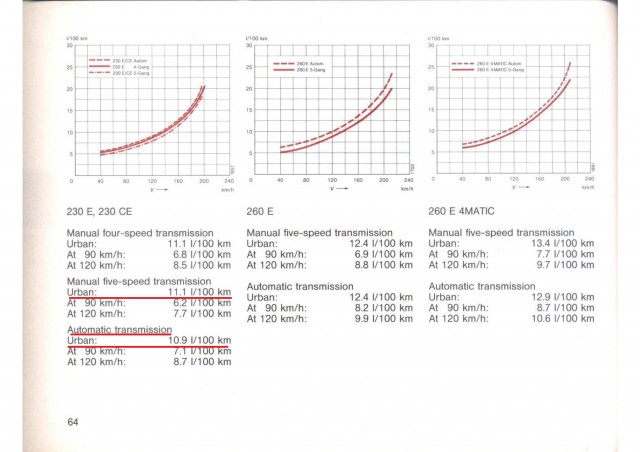

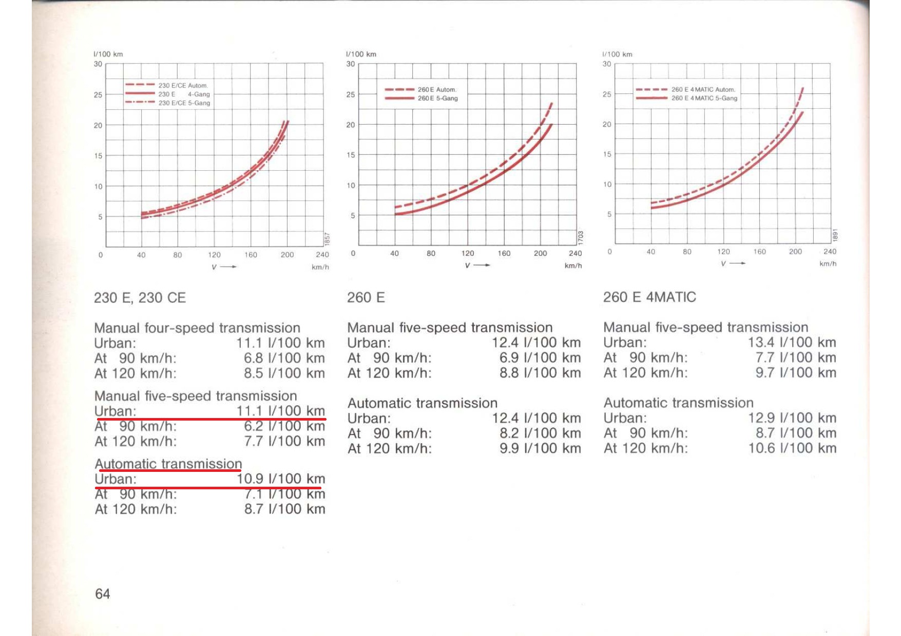

Sumnjam, to oni mogu da podese kako hoce da bude u idealnom opsegu obrtaja na odredjenoj brzini, kao i na manuelnom. Pretpostavljam da su gubici u hidraulicnom sistemu, ovo ya potrosnju na otvoreno pri konstantnoj brzini. Ok, pri promeni rezima voznje logicno ima proklizavanja u konverteru, to je poznata stvar. Ono sto je interesantno je da na staroj W124 na nekim modelima automatik po gradu trosi manje od manuelnog po papirima.
Pages from Mercedes-Benz W124 (200, 200E, 230E, 260E, 300E, 230CE, 300CE, 260E4MATIC, 300E4MATIC) Owner's Manua.jpg

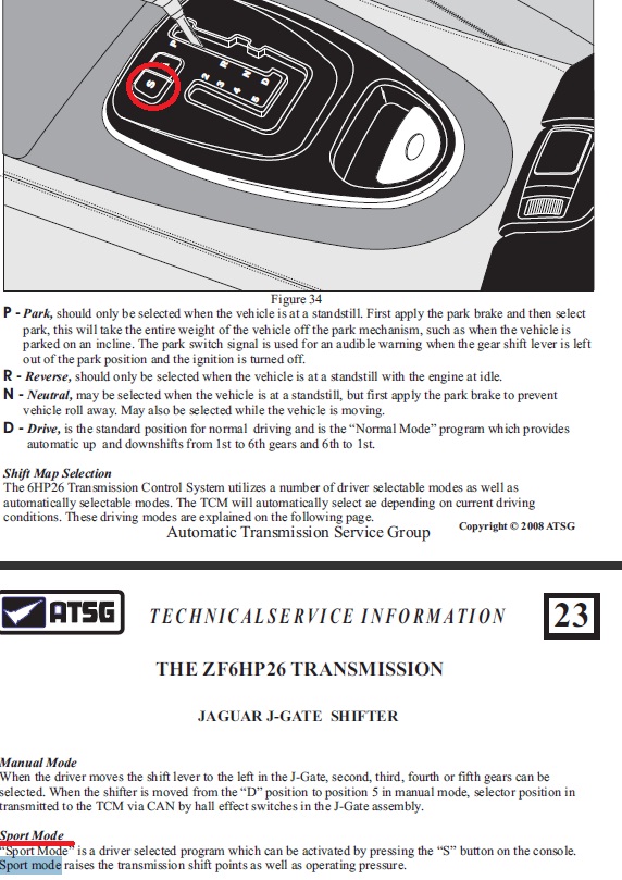

Nije bas to skroz tacno. Jaguar ima winter mod i na novijim vozilima:
With Winter Mode, now a standard feature on every 2011 Jaguar, drivers can enjoy the exhilaration of driving with confidence no matter the season.
Dugme dole levo od selektora.
Ima i na drugim modernijim vozilima, sada se vise i ne secam gde sam sve vidjao to. Sto se S moda tice, ja sam uglavnom nailazio da je to sportski mod, mada ne kazem da negde ne moze da bude i standard.
Sto se tice kretanja iz druge, ni to bas nisam nesto nailazio u literaturi, vidim da Mercedes ima to, imao je i ranije, ima i dve brzine u rikvercu, ali za druge proizvodjace nesto nisam to bas vidjao, mada ne kazem da nema.

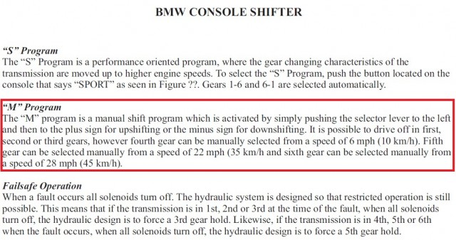

Odmah da kazem, da se na 10kmh ne moze rucno ubaciti u 4-tu. A ako pitamo Texonju, sve do 50kmh nece u 4-tu :)
Postovi: 25120
Re: Automatik vs Manuelni - lični afiniteti
Ovo je inace bas iz servisnog uputstva za model menjaca koji mislim da je na tvom autu Lazo, ZF 6HP26.
