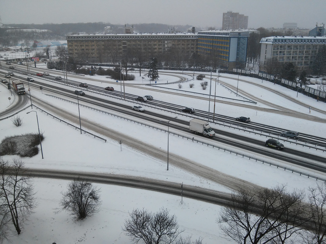

Uuuuu ova slika sve pokazuje, jel jos pada pa su zbog toga ovakve ulice (sneg ponovo napada posle čišćenja) lli jednostavno nisu ni čistili?
