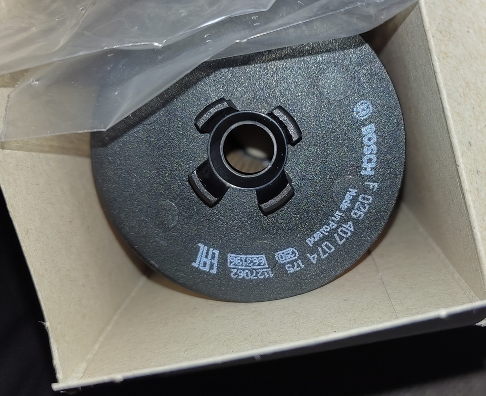

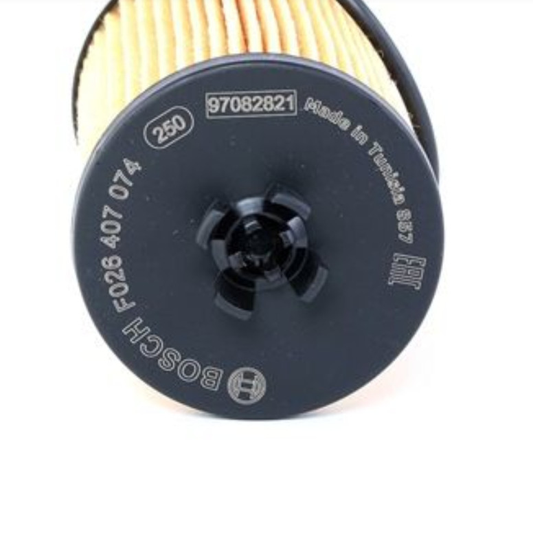

Uzeo sam Bosch filter ulja na autodoc. Kutija je ista, ali se filter razlikuje od onog sa slike.
Šta mislite da li je ovo original, pošto se prilično razlikuje?

Бошови филтери из Туниса, Бугарске, Кине итд имају ознаке у круг као овај твој са доње слике, ни један нисам видео као тај пољски тако обележен. Е сад, дал је копија или фабрика у Пољској једина другачије обележава, то не знам.

BigMazzy napisao: 11 Sep 2021, 20:45 Бошови филтери из Туниса, Бугарске, Кине итд имају ознаке у круг као овај твој са доње слике, ни један нисам видео као тај пољски тако обележен. Е сад, дал је копија или фабрика у Пољској једина другачије обележава, то не знам.
I meni je čudno, kao što si spomenuo piše na kutiji Made in Poland. Na ovom mom ima rupa, a na netu ima nešto tu koliko vidim.
