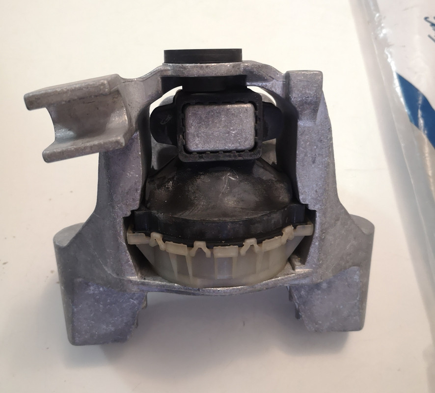

Tesko je naci originalni u dobrom stanju. Ipak su ovo automobili stari do 20 godina. Gledao sam malo po netu i nisam nasao nista polovno a korektno.
Tako da uzeh nov nosac u wintu. Marka impergom. Citao na par foruma i hvale ih da su dobri.
E sad, ovaj sto sam uzeo paše i na bravo 2.
I vidim da je dosta drugaciji u koncepciji od mog trenutnog nosaca. Stari kao da je punjen gumom, a novi nije ispunjen i ima neka plasticna caura dole. Mozda je novi ona hidro uljana varijanta?
Novi
Stari izgleda ovako otprilike, slika je neka radnom sa neta.
Novi

bravo ima hidro nosac na desnoj strani a na menjacu je klasican gumeni...kod crome ne znam mislim da nisu ugradjivali hidro a i ako kazes da stari nije bio hidro onda nije, sad dal moze da se stavi taj hidro od brava i dal je pametno ne znam...ovaj sa slike sto si kupo jeste hidro
ovo je na benzincu ali slican je i na jtd

@OMP ja sam ovaj nosac uzeo za stilo (ne za cromu, ona radi kao benzinac u leru).
Evo trenutni kod mene. Mislim da je klasican gumeni. Nadam se da ovaj novi tip sto sam uzeo jos vise ubija vibracije. Navodno je za bravo 1.9 mjtd a po broju sasije moze i na stilo sa istim motorom (kod mene je mjet 120ks).
