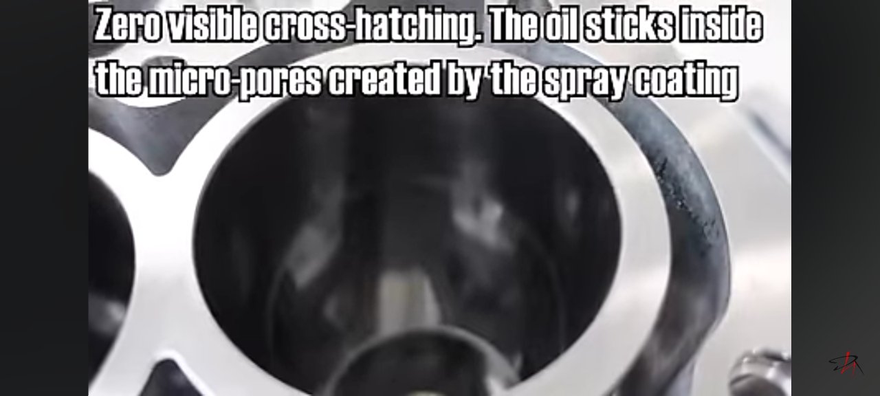

Ne znam da li sam propustio, ali mislim da je receno da se ne honuje, jer je materijal takav da ne treba.

dragvorl napisao: 04 Feb 2025, 08:16 Ne znam da li sam propustio, ali mislim da je receno da se ne honuje, jer je materijal takav da ne treba.
Mora da se honuje jer je površina zida cilindra posle nanošenja čelika na aluminijum plasma postupkom (posle "prskanja") veoma gruba i oštra - bukvalno kao veoma gruba šmirgla. Od 12.07 na snimku možeš da vidiš koliko je to gruba i neprecizna površina. Zato se sve prvo čisti pritiskom od 500 bara (da otpadne sve što je nepotrebno prskalo unaokolo i nije se zalepilo kako treba za zidove cilindra) pa se onda cilindri honuju da se dobije "ogledalo finiš" (na 13.42 se vidi mašina za honovanje i još i kažu "these are honing machines" i na kraju pominju i da se honovanje radi iz dve faze - grube i finiša i vidi se mašina dok radi). :)

Na ovo sam mislio sto pise.
