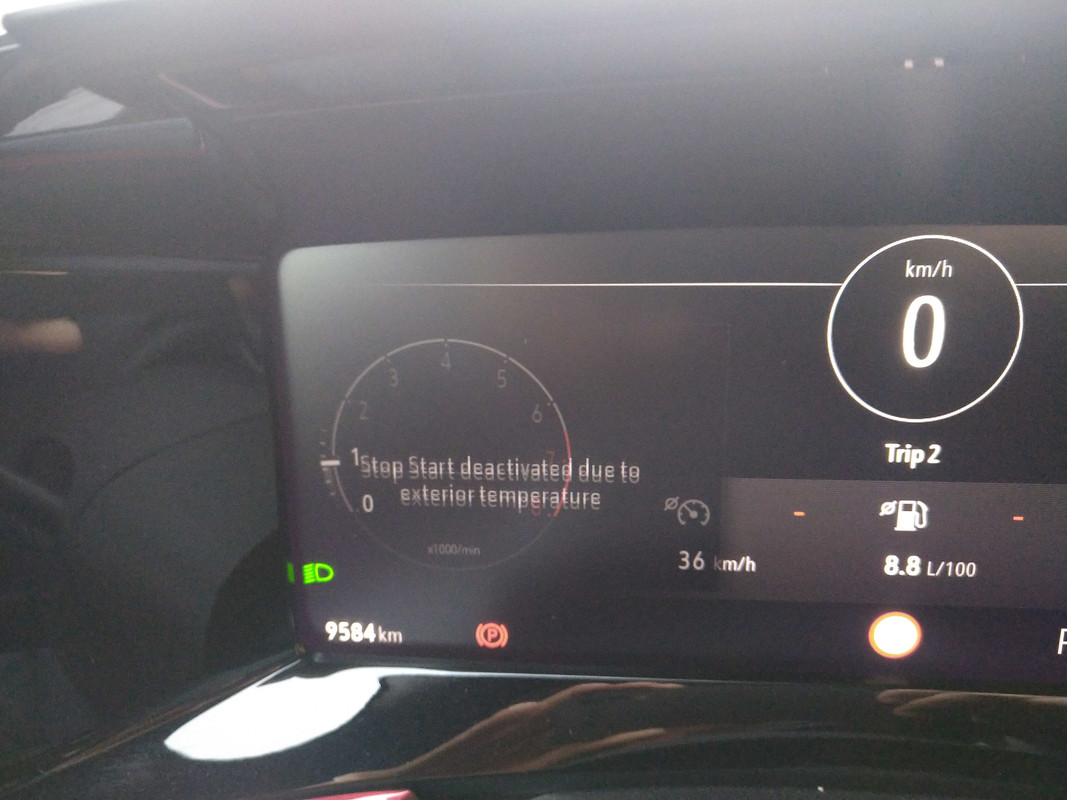

Pasat B8 1.6 TDI manuelni menjač, pali sledeće greške: start/stop ne radi, ACC ne radi, ručna kočnica ne radi i tako...
To već duže vreme i navodno samo kada je hladno vreme.
Akumulator je promenjen.
Evo šta kaže momak koji ga vozi.
ABS senzor na točku?
Sent from my LE2120 using Tapatalk

Re: Servis - Razno
Nije to u pitanju, loše je napisao, njemu bukvalno grešku javi za sve ovo iznad.
Re: Servis - Razno
Nema dovoljno struje, body ECU vidi pad napona preveliki?
Na tih -2C se otrpilike pale grejači, oni povuku oko 80Ampera gore dole i ako nije tip top stanje napon opadne ispod 12,2V, nedavno imao baš takav slučaj.
U plusu sve ok a u minusu prijavljuje razne greške airbag, ABS, relej grejača.... a s ve to ispravno inače. Nije VW druga marka ali nebitno, prinicip je sličan kod svih kada napond dodje u zonu podnaponske zaštite modula.
VW B8, da li je resetovano stanje akumulatora tj rekalibrisan njegov ECU?
