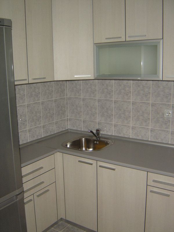

Da, treba mi sa 2 cevi, voda ide iz velikog bojlera.
Vrede li one sa tušem koji se izvlači, ili ići na jednostavnije ?

Mala je sudopera , četvrtasta.
