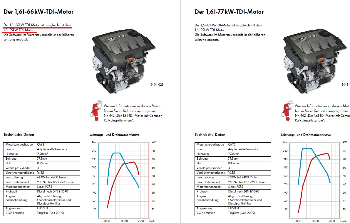

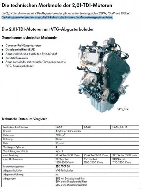

Re: Chip-tuning
Evo za 2.0 motore, pise da se snage razlikuju samo zbog ECU.
Evo i za 1.6.
Evo i za 1.6.
