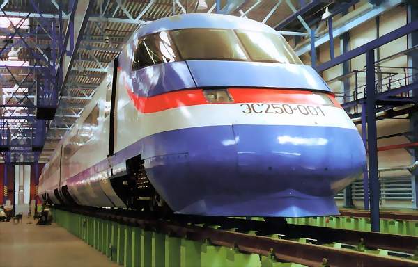

Inače, Siemens-ova šinska vozila (npr. voz koji je učestvovao u pomenutom incidentu) nisu ništa posebno. Ali ta kompanija ima budžet za lobiranje koji se meri milijardama evra, i uspeva da ih proda širom sveta. Između ostalog, prodali su ih i Rusima za prugu Moskva-Peterburg (uvek bila najbrža pruga u Rusiji, jer je na dobrom terenu i praktično se pruža u pravoj liniji), iako su već razvili svoj za brzinu od 250 km/h:
Datum kad sam skinuo sliku sa interneta je jun 2002. godine, ali je korumpirana Jeljcinova administracija tada već imala dil sa Nemcima.
Na ovoj slici je u sredini (neka otvorena muzejska postavka). Ovaj skroz levo je korišćen za liniju Moskva-Lenjingrad u vreme SSSR-a (max. brzina 200 km/h). Proizvođač je RVR Riga. Problem je što je to izgleda bila jedina fabrika elektromotornih garnitura u SSSR-u, a posle raspada su u Rusiji ostali proizvođači lokomotiva i vagona, dok je elektromotorne garniture trebalo razviti od starta. RVR Riga je proizvođač i onih plavih vozova koji su svojevremeno prodati Jugoslaviji, a sada se uglavnom koriste za BG Voz / Beovoz i još neke lokalne vozove u drugim mestima.
Izvor slike: https://ru.wikipedia.org/wiki/%D0%AD%D0%A0200
