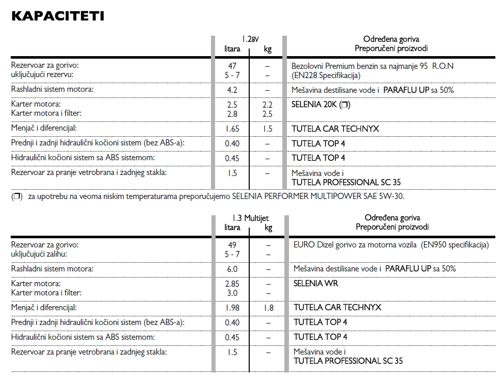

Ko ima dokumentaciju nek pogleda koliko ulja ide u menjac, mada i to moze da se cekira da li je usla voda unutra, jer ima cep koji sluzi za merenje nivoa, bar je tako bilo na benzincu, mada su drugi menjaci u pitanju...

Ide 1.98 l, preporučeno je Tutela Car TechnyxBax napisao:Ko ima dokumentaciju nek pogleda koliko ulja ide u menjac
Edit: Geza je bio brži.
