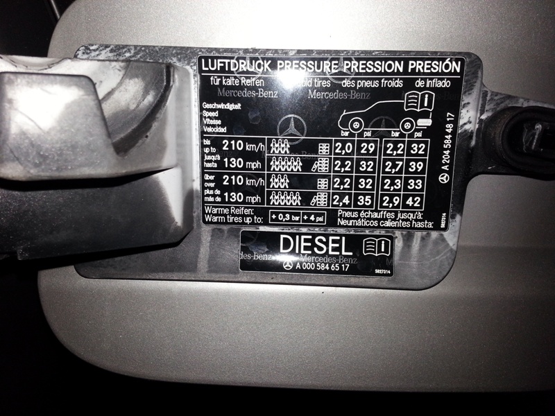

pa jel je ovo prepumpana guma?MAD MAX napisao:Na svakoj gumi je naznačenMAX dozvoljen pritsak u PSI jedinicama, kao i MAX opterećenje pneumatika. Tako da ako ovo ne poštuješ možeš očekivati eksploziju pneumatika, onako bez veze....ADrei napisao:sta fali pritisku preko 2.8baraMAD MAX napisao:Zašto ne poštuješ fabričke preporuke?
Prednje na gume ne idu preko 2,2-2,3 bar, ni na jednom mercu sem ako nema neke baš niskoprofilne gume sa 18+ cola.
Zadnje od 2,2-2,8 u zavisnosti od opterećenja i tipa. Ali već pritisak od 2,8 bara ne podsnosi svaka guma i može biti opasan na praznim kolima zbog lošeg gripa, kao i na pneumatiku koji nema karakteristiku za takvo opterećenje (obično max opterećena karavan varijanta) i max pritisak.
ja sam 19" na A3 pumpao na 3.3 sad sam isto i 19" na A5... sta moze da fali gumama?
auto je uvek prazan i nikad natovaren, mislim da je bolje tako nego da mi iskoci loptica kad udarim u rupu
A drugo, jakoo prepumpana guma znači da voziš na "lubenici" i a to znači veliku opasnost takođe.
Treće auto postaje neudoban i po srpskim rupama uništava silen blokove amortizere spone..., daleko više od normalnog...
Jel dovoljno zašto ne prepumpavat gume?

Pa za dobro naduvanu gumu da, ali za prepumpanu ne baš. Nisam mislio da je toliko izduvana da se na rupama sabija do felne.
Zar ne ide na taj auto 205/60?
Kod mene na autu je 205/55r16 91v
Prednje 2.3, zadnje 2.1 za prazan i malo popunjen auto. Mrzi me sad da izlazim da vidim koliko je za pun.
Auto ima oko 1500 i kusur kg. Sa mojih 120 to prelazi stalno 1600, blizu 1700kg, jer imam džidža bidža u gepeku. Vozim ujutru tri žene to je sigurno oko 1900kg. I više ide po rupama i makadamu nego po normalnom asfaltu. Nikad nisam pocepao gumu. A baš često znam zveknuti u rupu, jer se bukvalno preko noći stvaraju, i iako svaki dan idem tim putem, uvek me iznenadi nova rupa sutra ujutru.
Ne mogu da se otrgnem utisku da je neka greška u pitanju, ako ti stoji 2 bara za tu dimenziju guma. Proveri molim te koje su fabričke dimenzije za taj auto.
Edit:Evo sad sam gledao, ide 205/55, a bio sam ubeđen da ide 205/60

205/60 ide na E klasu.
U svakom slucaju, mercedes osim kad je skroz opterecen zbog rasporeda tezine ima preporuku da obe osovine idu na isti pritisak. Za E klasu je preporuka 2.0, sto je po meni nenormalno malo, tako da ih drzim uvek na 2.2, ako znam da ce biti opterecen ili stalno na auto-putu 2.4...
Trudim se da prilagodim pritisak i dosta utice na voznju, 406 sa 5 ljudi i punim gepekom se potpuno drugacije ponasa kad su gume na 2.2 i kad pozadi podignem na 2.6, a napred na 2.4

Na GOlfu 4 karavan 1.9TDI pise preporuceni pritisak 1.9 na obe osovine prazan. Hmm, ja svima duvam na 2.1 ko dodje sa Golfonjom, osim ako ne izrazi zelju drugacije.
Komplikovano je to, i razlikuje se od proizvodjaca do proizvodjaca, ali na donji pritisak dodati 0.2 ne moze biti pogresno niti moze gumi nesto da fali. Ispustiti 0.2 je vec druga krajnost negativna.
Meni na A4 je 2.2 na obe osovine kada je na 235/45 R17, a auto ima oko 1.5t. Da je na 215/55 R16 tada kaze fabrika 2.5 cini mi se.
Ono sto vecina od vas zanemaruje je da veca guma trazi manji pritisak, odnosno vise vazduha. Pa znate li koliko mi treba vise vvremena da naduvam 2.0bara na neku 19'' u odnosu na neku 14'' npr. pa duplo vise.
Ili npr. traktorska guma, ide na oko 1 bar, guma od bicikla na 3 bara...
To sto se ''tinja'' to se vas ne tice, ako je ispravan manometar, doduse tesko ga naci i ja licno se oslanjam samo na onaj sto je na masini koji je fiksan, a ovaj prenosivi sa vremena na vreme bazdarim koliko laze.
@Nenade, drzi ih slobodno na 2.2, tj. i ja bih drzao na mecki toliko. Mada zavisi i od gume kakva je a i od voznje, pa se nadji gde ti najvise odgovara, ali nikada ispod propisanog min pristiska i propisanog max pritiska proizvodjaca-automobila. Sto se tice same gume nece joj nista bit i na 5bara, cak i na 6, ali kao sto je vec neko rekao imas na boku gume max dozvoljeni pritisak u PSI.
Uglavnom nemojte se opterecivati, i pridrzavajte se fabrickih upustava, samo dobro citajte koji pritisak za koju dimenziju vazi jer nije za sve isti.

u ovom slucaju gde je preporuceni pritisak za ovaj auto 2,4 bara a gume su konstantno koriscene sa umanjenim pritiskom, prema prilozenim slikama specificnog trosenja koje tipicno odgovaraju nedovoljno napumpanim gumama mala je verovatnoca da je uzrok trap.
Ako auto nije udaran, nije mehanicki pohaban trap stelovanje raspona letve nije niti potrebno.
Tipicno kada je trap van norme guma se asimetricno nejednako trosi, veoma retko je trap razdesen tako da posledica bude ravnomerno simetricno trosenje bokova.
Dakle, za ovaj auto nije minimalni pritisak 2,5 nego 2,4 bara, naravno to je za letnje gume dato u hladnom stanju.
Kako je ovde ocigledno da su gume preslabo duvane treba zapoceti sa novim gumama postovanje fabricke preporuke od 2,4 + vec prema nacinu upotrebe i opterecenju auta.
Nema nikakve posebne mudrosti, ima pravila koja uglavnom vaze za sva vozila i sve gume a sve posledice bilo pogresnog pritiska veceg ili manjeg, ili pohabanosti trapova se vide na gumama.
Sto se vise drzimo pravila i fabrickih preporuka manje su sanse da se gume koriste sa pogresnim pritiskom.
U ovom slucaju minimalni preporuceni pritisak je 2,4 bara i ispod toga ne bi trebalo ici.
Manja steta je kada je guma prepumpana a velika steta i to jako brzo nastane kada je guma preslabo napumpana.
Dovoljno je preci 2-3km sa polunaduvanom gumom, tipa 1 bara ili manje, leti na povisenoj temperaturi koja je vozena na bokovima i ona je zavrsila karijeru.
Nije nista posebno komplikovano pravilno odrzavati gume ali ima vlasnika kojima je tesko da povremeno proveravaju pritisak pa onda nastanu opisi iskustva kako ova ili ona guma ne valja, prebrzo se potrosi, nejednako se trosi itd.
Delom je i neki model gume skloniji tome ali deo uzroka problema sa gumama potice od samog auta i nacina koriscenja guma.
