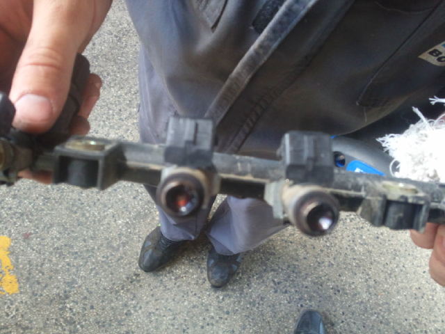

Uradjene UZ u ovlascenom servisu.
Dizne i dijagnostika( za ne daj Boze :) ) 2.800.
Postavicu sliku koja govori vise od stotinu reci... Kao da sam vozio na los D2.
Malo je agilniji kad mu se potopi gas, lakse ulazi u obrtaje. Naravno, nista spektakularno, malo razlike ima.
Na ler se nista nije odrazilo koliko sam uspeo da vidim jer sam ga vozio samo 10-ak km nakon toga.

Hardvet
Postovi: 47
Pridružio se: 03 Apr 2012, 23:24
Re: Z10 - Varira ler gas i flisuje dihtung glave
Post od Hardvet »
Imam jednu, nesto nisu hteli majstori da se slikaju... :D
Ali vidi se sta treba sto se dizni tice.
Dihtung glave jeste metalni.
Postavlja se uz pomoc nekog spreja...
To je zvanicna procedura u fabrici i u servisima.

Postovi: 25112
Cumur na diznama?
Hardvet
Postovi: 47
Post od Hardvet »
Cumur...
Sa necim crvenim
Neki prilog uz rostilj, verovatno...:)
